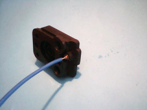

Re: Saxonette geht nicht aus! - Thumbnail von Herbert Herbert Administrator - 23.03.10 13:45 Uhr Klicks:47
Hallo Dirk,
das Kabel gehört an die Zwischnplatte des Vergasers
http://www.hilfsmotor.eu/galleryimages/ea8k6ZzO.jpg
hier siehst du es auch:
http://www.bingpower.de/shared/images/datenblaetter/type81.pdf
Im Datenblatt das Teil 31 bzw 39
Vorausgesetzt, du hast einen Bing_Vergaser.
Re: Saxonette geht nicht aus! - Thumbnail von dg dg - 23.03.10 14:51 Uhr Klicks:48
Danke Herbert und fipskeny,
ich habe den Anschluss gefunden, das Kabel war aus der Klemme herausgezogen (etwas andere Variante wie auf dem Bild). Jetzt ist alles paletti und ich kann mich zukünfig wieder darauf konzentieren, wie ich das Gerät anbekomme...
