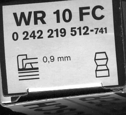

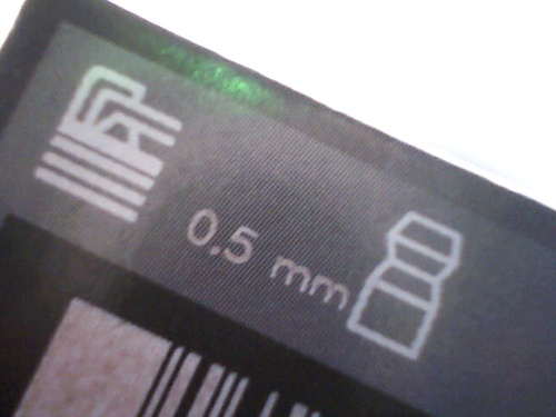

zur Info:
bisher wurde auf den Schachteln der Bosch WR 10 FC der Elktrodenabstand mit 0,9mm angegeben nun steht dort 0,5mm.
http://www.hilfsmotor.eu/galleryimages/omhjMXpE.jpg
http://www.hilfsmotor.eu/galleryimages/rbMpglo2.jpg
Hallo Freunde !
Ja, genau ==> so war es noch 2009
Um antworten zu können, musst Du Dich erst registrierenHallo Freunde !
Danke für die Info Herbert,
aber darüber habe ich mir bisher keine Gedanken gemacht.
Wenn eine neue Kerze eingesetzt werden muß,stelle ich mit der Fühlerlehre den Elektrodenabstand auf 0,7mm ein und gut ist.
Dieser Abstand hat sich nach diversen Versuchen als bester rausgestellt,egal ob WR10,oder NGK!
Gruß Bernhard
Um antworten zu können, musst Du Dich erst registrierenaber darüber habe ich mir bisher keine Gedanken gemacht.
