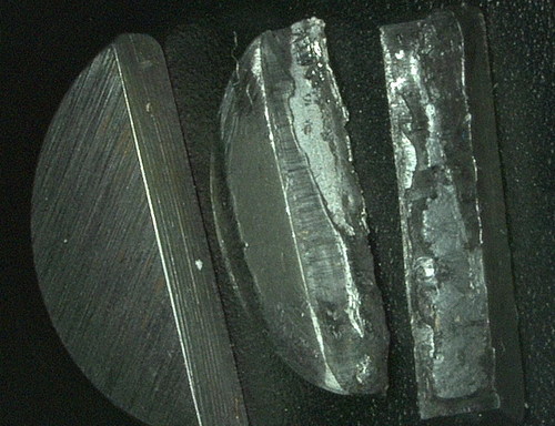

wenn die Saxonette nicht anspringt, Vergaser und Auspuff in Ordnung sind und auch ein Zündfunke vorhanden ist, so könnte man verzweifeln, wenn der Motor nicht anspringt.
Ursache kann dann eine gebrochene Scheibenfeder sein. Die scheibenfeder ist derv kleine "Halbmond" der das Polrad in der richtigen Position hält. Wenn dieses kleine Teil gebrochen ist, kann sich das Polrad verschieben. Der Zündfunke ist dann vorhanden, nur nicht im richtigen Moment.
So etwas kann einen dann zur Verzweifelung bringen!!:feuer:

Wenn die Federscheibe fehlt, kann man an dem Polrad drehen und den Zündzeitpunkt verändern. Thorsten hat das Polrad so fest angezogen, dass es sich auch bei verändertem Zündzeitpunkt nicht mehr verstellt.

Das war mir schon vorher klar Herbert,nur wollte ich wissen mit welcher Genauigkeit und ohne verutschen des Polrades der Zündzeitpunkt von 17° OT eingestellt werden kann wenn die Scheibenfeder fehlt.

bei unseren Polrädern die nicht fest genug angezogen werden kann es zum ausleiern der Führung der Federscheibe führen und der Zündpunkt gravierend verändern.

Re: Gebrochene Scheibenfeder - Thumbnail von Johannes Johannes - 30.06.10 20:50 Uhr Klicks:39
danke, das Du die Sache schon geschildert hast. Ich habe mal ein Bild aufgenommen und bei meinen Bildern abgelegt.
Du weißt bestimmt, wie man es zu dem Artikel hinzufügt.
Bis bald, Johannes
Hier habe ich das Bild für dich eingestellt.
http://www.hilfsmotor.eu/galleryimages/g4CLaSql.jpg
