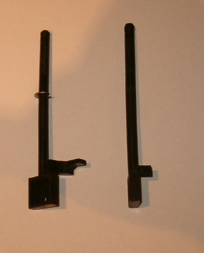

moin, moin,
habe zwei Bingvergaser bei denen sowohl der Gas- als auch der Chokeschieber zeitweise klemmt. Neue Schieber sind eingebaut, klemmt aber immer wieder. Habe gelesen, dass man Kupferpaste für die Schieber benutzen kann. Habe aber auch gelesen, dass die Schieberaufnahme im Gehäuse "rauh" werden kann. Was macht ihr in solchen Fällen? Ich kann doch nicht das Gehäuse deswegen wegwerfen, oder?
Danke und Gruß
Hans
PS. Ja, ja, habe alles schon 10x kontrolliert, ob auch alles richtig zusammengebaut ist.

Ich habe eben schon eine PN bekommen mit dem Hinweis, dass hier eventl. Schieber für TK mit Bing vertauscht wurden, oder umgekehrt.Kann sein. Wenn ich den Gas- oder Chokeschieber - ohne Abdeckung - also pur in das Gehäuse schiebe, habe ich schon einen Klemmer, also zu breit! Was nun?
Hans
Re: Gas- u. Chokeschieber - Thumbnail von Stefan Stefan - 29.06.10 22:33 Uhr Klicks:39
Re: Gas- u. Chokeschieber - Thumbnail von greenhorn greenhorn - 29.06.10 22:43 Uhr Klicks:37
Hallo Stefan,
ja, ok, dann habe ich den Bingchoke.
Da fällt mir gerade ein. Ich habe eine Abdeckung, da steht Sachs drauf. Ist die Abdeckung vielleicht in Kleinigkeiten anders als die wo Bing draufsteht?. Kann eigentlich nicht. Die gleiche Kombination habe ich schon mal verbaut und das funktioniert einwandfrei.
Hans

nee, das sind schon Bing-Vergaser. Die Unterschiede sind mir bekannt. Nochmal: Ist z.B. der Gasschieber zwischen Bing und TK unterschiedlich breit? Sollte ich vielleicht mal vorsichtig seitlich etwas abschleifen? Wieviel "Spiel" darf so ein Schieber im Gehäuse haben?

der Gasschieber muss ohne Abschleifen passen. Ich gehe mal davon aus, dass du ihn mit dem losen Plättchen zum Motor zeigend eingebaut hast. Der Stift auf dem Schieber sitzt nicht genau in der Mitte. Dieses kann dann zum Klemmen führen.

ja, das Plättchen ist Richtung Motor. Der Stift ist nicht mittig platziert. Alles sehr "Merkwürden".

dein Vergaserproblem lässt mir keine Ruhe. Könnte es evtl. sein, dass der vergaser verzogen ist? Das passiert, wenn er zu fest angezogen wird. Wir hatten das vor einiger Zeit hier im Forum. Überprüf doch einmal, ob die Rückseite des Vergasers plan ist.
Re: Gas- u. Chokeschieber - Thumbnail von greenhorn greenhorn - 01.07.10 21:50 Uhr Klicks:33
nee, die beiden Vergaser, die diese Probleme haben sind nicht verzogen. Aber solch einen "krummen Hund" habe ich auch, aber der funktioniert prima. Also, wenn ich die Abdeckung des Vergasers nicht so fest anziehe, geht es so.
Ziehe ich die 3 Schrauben richtig fest, fangen die Schieber an zu haken. Seltsam! Ich weiß nicht warum. Wie schon vorher geschrieben, ich habe die Teile wirklich einige Male auseinander gehabt. Meines Erachtens ist alle richtig zusammen.
