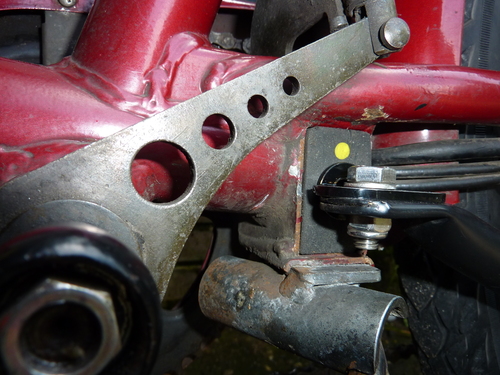

Hatten wir doch erst vor gar nicht allzu langer Zeit,Auspuffbefestigung.Habe kurz darauf umgerüstet.Wenn ich Euch dazu was empfehlen kann....
http://www.hilfsmotor.eu/galleryimages/H6atNkpb.jpg
http://www.hilfsmotor.eu/galleryimages/8RoHdAck.jpg
Bessere Dämpfung durch das amorphe Material und der „Messereffekt" (Einschneiden durch das klingenähnlich ausgebildetete Halteblech)wie bei dem Original ist bei dieser anderen Konstruktion auch nicht mehr vorhanden.
Kurz und gut - ich bin begeistert.Sicherlich nicht so kostengünstig wie das Original aber, einen Mercedes kriegt Ihr ja auch nicht für´n Appel und nen Ei.

Hallo Dietmar,
der Abstützdämper soll doch schwingen können. Deshalb hat der Originaldämpfer auch diese "Napponform". In der Form kann er sich oben und unten Zusammendrücken. Bei einem Vollgummi ist diese Schwingungsmöglichkeit je nach Härtegrad des Gummmis kaum mehr gegeben.
Wenn man nun den Öriginaldämpfer aufbohrt und deine Metallhalterung nimmt, hätte man evtl eine bessere Kombination.
Aber wenn du begeistert bist, hast sicherlich auch einen Grund dafür.
Um antworten zu können, musst Du Dich erst registrierender Abstützdämper soll doch schwingen können. Deshalb hat der Originaldämpfer auch diese "Napponform". In der Form kann er sich oben und unten Zusammendrücken. Bei einem Vollgummi ist diese Schwingungsmöglichkeit je nach Härtegrad des Gummmis kaum mehr gegeben.

Eben Herbert,habe den Vergleich zum Original. Dämpfungseigenschaften von der überarbeiteten Version sind meiner Meinung nach durch das amorphe Material besser. Funktioniert wie bei Schaumstoff , nur dass das hier verwendete Material von festerer Konsitenz ist.

Hallo Dieter,
warum dämpft das amorphe Material besser, wie empfindest du das, was hast du beobachtet? Ich kann mir auch nicht vorstellen, dass so ein fester Klotz elastischer sein soll als der „Nappo“ Der amorphe Zustand des Materials kann es doch nicht sein, wenn man bedenkt, dass Glas auch ein amorphes Material ist.
Um antworten zu können, musst Du Dich erst registrierenwarum dämpft das amorphe Material besser, wie empfindest du das, was hast du beobachtet? Ich kann mir auch nicht vorstellen, dass so ein fester Klotz elastischer sein soll als der „Nappo“ Der amorphe Zustand des Materials kann es doch nicht sein, wenn man bedenkt, dass Glas auch ein amorphes Material ist.

Na, Wernher Du weißt schon welche Materialen amorph sein können .Oder ? Sonst, schaust Du hier
http://www.enius.de/lexikon/amorph.html
Ansonsten. Dein Zitat
Prosa liegt mir nicht so.Einfach mal vorbeikommen und probefahren und evtl. auch probefühlen. Und gut is.
