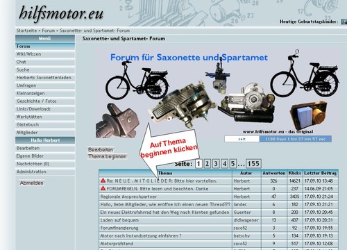

ich versuche schon die ganze zeit einen neuen Thread zu eröffnen um mein Problem mit meinem Spartament zu erörtern um Ratschläge zu erhalten, aber ich bin Neuling auf diesem Gebiet. Kann mir bitte jemand helfen?? wäre sehr dankbar.
Gruß landes
Hast du doch gerade gemacht! Nun brauchst du bloß noch deine Frage formulieren. :confused: Gruß saxo52

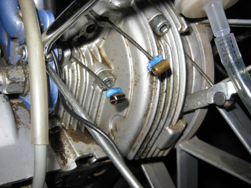

Hallo landes,
das Problem hat meine Bj.´88-er auch.
Um zu prüfen ob die Seilzüge wirklich zu lang geworden sind habe ich testweise folgende "Verlängerung" angebracht :
http://www.hilfsmotor.eu/galleryimages/Fwzgd7qZ.jpg
Christian. :wink:
Hallo Christian, vielen dank für den wertvollen Tip, habe ihn sofort ausprobiert und bin sehr zu frieden. Gruß landes
