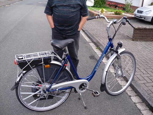

Re: Saxy ( gebraucht)gekauft - Thumbnail von manfred7332 (verstorben) manfred7332 (verstorben) - 19.09.10 21:27 Uhr Klicks:55
Hallo!
Bei der Saxy-Light ist die Rahmenhöhe vom Tretlager nach oben zum Anfang der Sattelstütze gemessen,gleich 42 cm
Siehe Foto.
Der Mann auf dem Foto ist genau 1,65m groß und kommt auf die Saxonette.
http://www.hilfsmotor.eu/galleryimages/6C5qvgQb.jpg
http://www.hilfsmotor.eu/galleryimages/NT3RLoF7.jpg
Gruß manfred7332

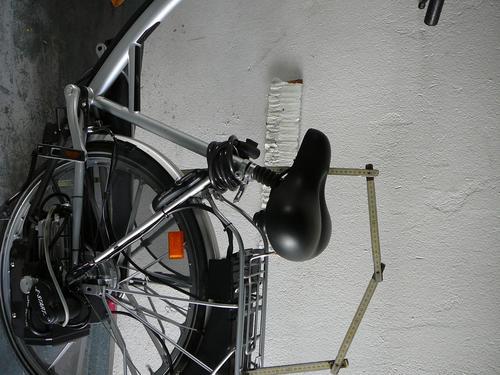

Re: Saxy ( gebraucht)gekauft - Thumbnail von DL7RR (verstorben) DL7RR (verstorben) - 20.09.10 14:44 Uhr Klicks:48
So vom Boden bis zur Sattelunterkante sind es bei mir 92cm!
http://www.hilfsmotor.eu/galleryimages/Njhc5yHc.jpg
Bernhard
Re: Saxy ( gebraucht)gekauft - Thumbnail von Gutentag Gutentag - 20.09.10 16:38 Uhr Klicks:52
danke für all die freundlichen Antworten.
Auch ich habe heute gemessen:
http://www.hilfsmotor.eu/galleryimages/hrLE1Jzk.jpg
Auch bei mr sind es 92 cm.
Beim fahren ist das o.k. , aber an einer Ampel
ist es nicht einfach mit solch einem Hochrad anzufahren,
zumal man noch die blöde Rücktrittbremse hat und keinen Freilauf , um das Pedal einfach in die richtige Stellung zu bekommen um anzufahren.
Grüsse
Helmut

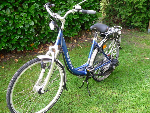

Re: Saxy ( gebraucht)gekauft - Thumbnail von Gutentag Gutentag - 21.09.10 20:08 Uhr Klicks:53
Hier ein Bild yon meiner Saxy light.
http://www.hilfsmotor.eu/galleryimages/Rc2XmXSZ.jpg
Ich werde mir wohl erstmal eine 27,2mm Sattelstütze ohne Federung besorgen. Wenn das noch nicht hilft auch einen flacheren Sattel.
Hat schon mal jemand die Hinterradbremse auf Handbremse umgebaut?
Gruss
Helmut
Re: Saxy ( gebraucht)gekauft - Thumbnail von manfred7332 (verstorben) manfred7332 (verstorben) - 21.09.10 21:49 Uhr Klicks:49
Hallo Helmut!
Du hast einen Luxusrahmen mit Saxylight Aufklebern.
Kein Wunder wenn Dein Sattel so hoch ist.
mfg.Manfred
Re: Saxy ( gebraucht)gekauft - Thumbnail von Gutentag Gutentag - 22.09.10 07:20 Uhr Klicks:48
Hallo Manfred,
wie erkenne ich denn den Unterschied zwischen einer
echten Saxy Light und einer Luxus?
Grüsse
Helmut

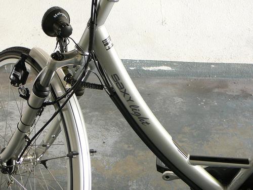

Re: Saxy ( gebraucht)gekauft - Thumbnail von manfred7332 (verstorben) manfred7332 (verstorben) - 22.09.10 08:55 Uhr Klicks:51
Hallo Helmut!
Es gibt keine echten oder unechten Saxo-Light.
Bei Sachs hat man gemerkt,das es Leute gibt die keine 1,80m groß sind.Deshalb der Rahmenbau (siehe Foto)ab 2008.Die Rahmenhöhe ist 42 cm und der Durchstieg ist 4 cm breiter,also 21 cm .Wenn Du Deine Saxy probegefahren hättes,wäre der Kauf nicht zustande gekommen.Wenn ich in der Bucht schon lese,der Verkäufer gibt keine Garantie und nimmt die Ware nicht zurück,dann reicht es mir.
http://www.hilfsmotor.eu/galleryimages/brvS5wAd.jpg
Gruß Manfred
