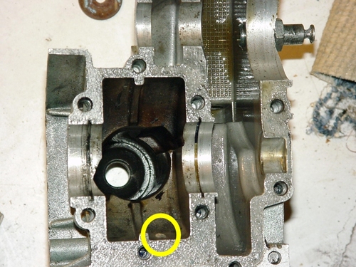

Wer mißt,mißt Mist aber es geht nicht anders schau mal im Wiki nach da habe ich vor einiger Zeit die unterschiedlichen Kolbenmaaße der einzelnen Kolbenbuchstaben aufgeführt.
Wenn dem so ist wie Du sagst wird es sich vermutlich um einen C Kolben handeln denke ich,außerdem ist ja auf dem Motorblock normaler Weise,aber eben nicht immer die Kolbengröße aufgeprägt.

Klicks:43 Wenn Farbpunkte vorhanden sind dann im oberem Bereich nahe dem Zylinder.

Klicks:42 So war eben noch mal fix in die Garage... unter Ölkohle/Dreck habe ich einen blauen Punkt bzw. die Reste davon gefunden.Der Motor ist in einem schlechten Zustand.
Also wie hier schon vermutet C.
Danke an alle die zur Lösung meines Problems beigetragen haben.
Torsten

Klicks:42 Das "überschlagen "von Kennzeichnungen ist kein Einzelfall ! Auch ich habe so einen Kolben schon selbst gesehen und genau wie bei Torro ein überschlagenes B und ein C .
