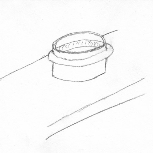

Re: Auspuff ohne Dichtung OK? - Thumbnail von unkung unkung - 09.10.10 15:52 Uhr Klicks:35
Hier noch eine Handskizze des Stutzens:
http://www.hilfsmotor.eu/galleryimages/hh0dcRCj.jpg
Die Sicke ist direkt ins Rohr gepresst und sitzt, wie gesagt, sehr stramm im Zylinder.
Re: Auspuff ohne Dichtung OK? - Thumbnail von unkung unkung - 09.10.10 15:58 Uhr Klicks:35
Hi Rainer,
hat sich überschnitten, mein Bild und Deine Antwort.
Also werde ich wohl besser eine Dichtung anschaffen und einsetzen. Sie kommt mir nämlich etwas laut vor, deshalb auch die Anfrage.
Vielen Dank
Udo:danke:
