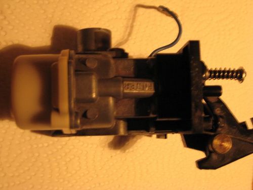

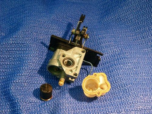

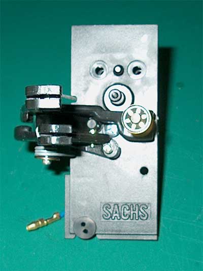

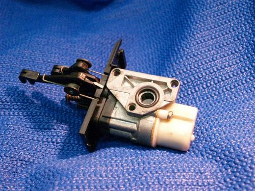

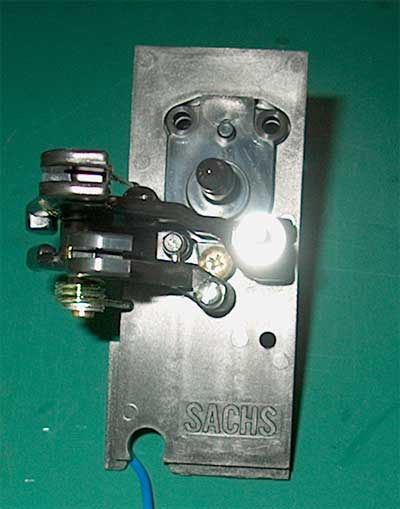

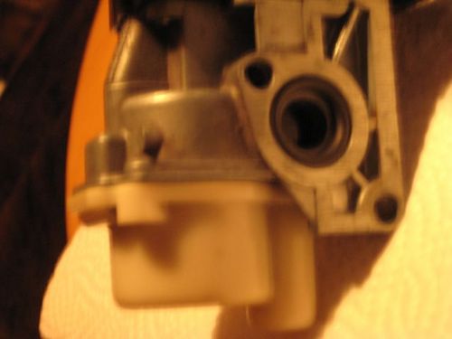

Re: TK Vergaser Einstellung - Thumbnail von Herbert Herbert Administrator - 07.01.08 20:25 Uhr Klicks:69
Hier sind die Bilder, die Woody mir von dem TK gemailt hat:
