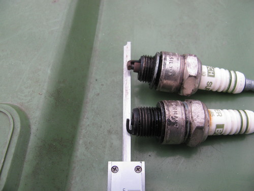

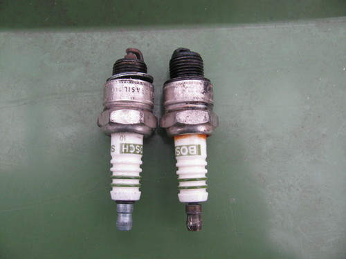

Re: Laute Klappergeräusche - Thumbnail von Timo H. Timo H. - 07.11.10 13:43 Uhr Klicks:43
ich habe das Problem gefunden, warum die Kerze plötzlich nicht mhr so fest war. Ich hatte vorher die W7AC drin und habe danach eine NGK BP-4 reingeschraubt. Die Kerzen haben verschieden lange Gewinde. Dadurch hatte die Boschkerze mehr halt.
http://www.hilfsmotor.eu/galleryimages/yWW7UTMD.jpg
http://www.hilfsmotor.eu/galleryimages/RzzKF635.jpg
http://www.hilfsmotor.eu/galleryimages/kMtvDXrP.jpg
