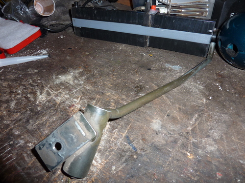

Ja Euer Ehren,
ich habe einen normalen 2 Beinfahradständer montiert der ist trotz etwas Nachbiegen noch ein bischen länger,aber nun steht eines meiner Möfchen wieder vernünftig ohne umzukippen.
Heißt,wenn Du selbst,oder jemand hast der schweißen kann dann die Beinchen etwas verkürzen und neue Platten unterschweißen!
Bernhard

Klicks:50 Die Zweibeinständer gibt es doch auch verstellbar.
Könnte mir vorstellen, daß man, zumindest bei denen die die Einstellung durch Klemmschrauben machen, durch einfaches Absägen etwas erreichen könnte.
Bin selber gerade auf der Suche und werde berichten wenn ich fündig geworden bin.
Udo

Klicks:44 Dreht sich nicht um das Kürzen der Beine vom Ständer. Das könnte ich schon bewerkstelligen.Ob das überhaupt notwendig ist - Federgabel eingebaut - bliebe da noch zu ermitteln. Bin der Meinung der Zweibeiner paßt da nicht drunter wegen der versetzt angebrachten Grundplatte bei dem Originalen.
Oder besser gesagt: Der Doppelbeinige läßt sich dann nicht einklappen.
Lasse mich aber gerne vom Gegenteil überzeugen.

Klicks:45 abend zusammen
habe bei der classic auch einen zweibeinigen ständer montiert,hinterrad demontiert,10mm schraube durch eine8mm mit mutter ersetzt den zweibeinigen ohne probleme angeschraubt,
hinterrad montiert fertig
