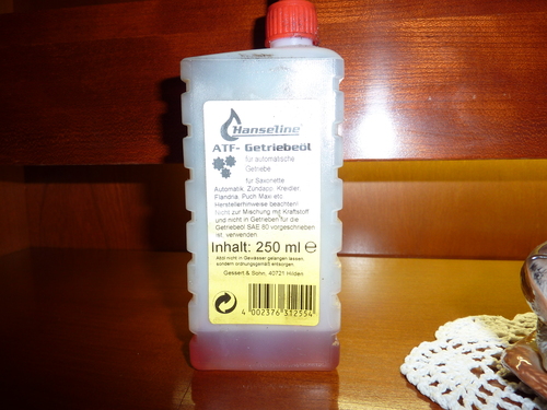

in einem meiner drei motoren ist rotes motoröl ,kann das sein??es ist auch dünner als das von herbert.

Hallo burghardt, ich hoffe das rote Motoröl ist nicht im Getriebe?
(Zweitakt-) motoröl ist ausschließlich zum mischen mit Benzin gedacht. Das kann durchaus rot sein. Am besten benutzt man selbstmischendes, teilsynthetisch. Was deins für welches ist, kann ich so nicht sagen.
Im Getriebe darf nur Getriebeöl verwendet werden, das rote Motoröl ist ungeeignet dafür.
Als letzte Möglichkeit kann auch sein, das irgendein Vorbesitzer statt Getriebeöl, ATF-Öl benutzt hat. ( Für Servolenkungen und Automatikgetriebe, hat allerdings nichts mit unseren "Automatikgetrieben " zu tun.)
In beiden "roten" Fällen wäre es ratsam den Motor mit Getriebe zu zerlegen und zu reinigen und auf Simmering- und Lagerschäden zu untersuchen.
ATF-Öl ist sehr agressiv und kann die Simmeringe angreifen.
Viele Grüße, Reiner
Re: Motoröl - Thumbnail von thorsten thorsten - 11.12.10 16:59 Uhr Klicks:44
dann soll er mal die nase dran halten.
atf öl erschnüffelt man sofort.

Re: Motoröl - Thumbnail von Rovinj 30 Rovinj 30 - 11.12.10 18:57 Uhr Klicks:41
das war eigentlich das getriebeöl was ich meine ,rotes habe ich noch nicht gesehen,aber man kann nicht alles kennen.
gruß
burghardt
Re: Motoröl - Thumbnail von - 11.12.10 19:00 Uhr Klicks:40
Was du sagst burghardt, rotes Getriebeöl ( außer ATF-Öl) habe ich auch noch nicht gesehen.
Wenn also rotes Öl bei dir im Getriebe ist, muß was falsch sein.
Grüße, Reiner
Re: Motoröl - Thumbnail von didiwagener didiwagener - 11.12.10 19:40 Uhr Klicks:39
Öl,Getriebe,Rot - im Bundeswehrjargon.
http://www.hilfsmotor.eu/galleryimages/Al7pEWlA.jpg
Und - Ruhe im Karton :grin:
