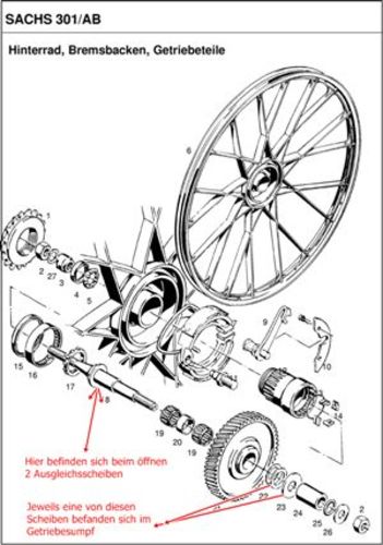

Moin zusammen
Bei der Demontage des 301 Motors fand ich im Getriebesumpf 2 Scheiben , die Welle habe ich bei der Demontage nicht gezogen., allerdings habe ich das Rad mit den Lagern und Simmering abgezogen.
Eine Scheibe ist vermutlich eine Ausgleichsscheibe für Axialspiel Maße 0,5x28mm, Bohrung 19mm
( oder Wellendichtring )
Die andere Scheibe hat das Maß 2x28mm mit14mm Bohrung
Wo genau auf der Achse befinden sich diese Scheiben?
http://www.hilfsmotor.eu/galleryimages/S3qBOLvs.jpg
nach dem Öffnen
2 Ausgleichsscheiben befinden sich auf der Achse vor dem Getrieberadlager, ich bin der Meinung diese müssten sich vor dem Zahnrad ( lt. Zeichnung ) befinden.
Freue mich auf Eure Antworten ob ich mit meiner Vermutung richtig liege.
