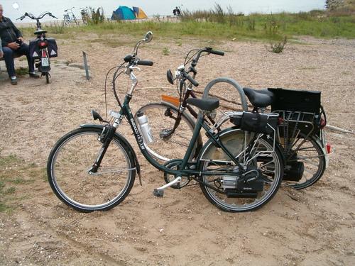

Hallo Hp
Luxus Hoffe das geht.
http://www.hilfsmotor.eu/galleryimages/VttB24LT.jpg
