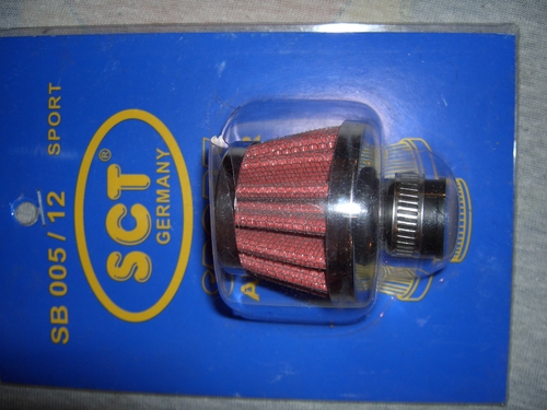

das ist der filter in overpackung
http://www.hilfsmotor.eu/galleryimages/qHKrzPlL.jpg

Re: Permanentfilter - Thumbnail von Timo H. Timo H. - 22.01.11 20:35 Uhr Klicks:48
Ich habe den auch, aber ich weiß nicht, wie ich den montieren soll. Ich habe die Dichtung abgenommen, ihn unten entsprechend aufgeschliffen, bis er passt, habe aber jetzt Probleme mit der Dichtung. Wie habt ihr das gelöst?
Gruß, Timo:wink:
Re: Permanentfilter - Thumbnail von Tubal (verstorben) Tubal (verstorben) - 22.01.11 20:47 Uhr Klicks:46
Hallo Timo,
Ja genau, das ist der Filter.
Der muss aber noch bearbeitet werden, damit er auf unserm Vergaser passt.
Re: Permanentfilter - Thumbnail von Timo H. Timo H. - 22.01.11 20:54 Uhr Klicks:46
Ja, bearbeitet habe ich ihn ja mit dem Dremel. Er passt jetzt schon drauf. Ich weiß nur nicht wie ich ihn abdichte. Wie hast du das denn gemacht?
