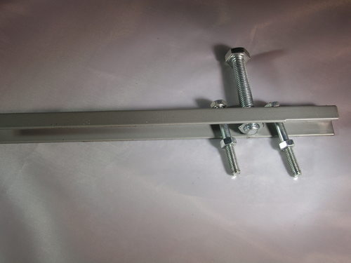

ich habe mir mal Gedanken über den Bau eines Polrades gemacht. Dabei fiel mir eine Regalleiste in die Hände.
Ich habe sie umfunktioniert
Praktisch ist der lange Griff. So hat kann sich das Polrad nicht drehen.
Der Bau ist relativ simpel.
Die Bohrungen für die Schrauben müssen erweitert werden.
