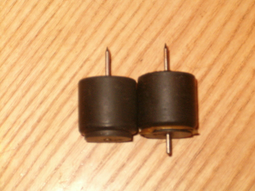

Bing -Vergaser speziell der Schwimmer - Thumbnail von Torro Torro - 16.01.08 19:11 Uhr Klicks:177
Gibt es beim Bingvergaser zwei unterschiedliche Schwimmer ?
Ich bekomme das Ding einfach nicht zum Laufen...
Klärt mich mal auf
Torro
Re: Bing -Vergaser speziell der Schwimmer - Thumbnail von 0815 0815 - 16.01.08 19:17 Uhr Klicks:111
Hallo Torro,
ja es gibt einen wo die Nadel lang unten raus schaut und einen wo nur ein Stummel dran ist.
Die Lange Version kann nur in das Töpfchen mit Aussparung eingebaut werden.
Die Stummelversion paßt in alle.
woody
Re: Bing -Vergaser speziell der Schwimmer - Thumbnail von Torro Torro - 16.01.08 19:30 Uhr Klicks:102
Habe nähmlich orginal einen mit Stummel...und dann einen ohne Stummel eingebaut.
Passt das vom Schwimmerstand (Benzinstand im Gehäuse)?
Torro
Re: Bing -Vergaser speziell der Schwimmer - Thumbnail von 0815 0815 - 16.01.08 19:39 Uhr Klicks:100
Hallo Torro,
das passt nicht in dem Fall , der Schwimmer zu hoch,soll heißen du bekommst zu wenig Sprit.
woody

Re: Bing -Vergaser speziell der Schwimmer - Thumbnail von Torro Torro - 16.01.08 20:45 Uhr Klicks:79
@woody
Kannst du mal den Schwimmer mit Stummel etwas vermessen?
Möchte meinen alten mal Überprüfen.
In keiner Reperaturanleitung stehen Einstellungen zum Bing.

Re: Bing -Vergaser speziell der Schwimmer - Thumbnail von 0815 0815 - 16.01.08 21:01 Uhr Klicks:67
Dort sieht man die lange Version.
Bei der Stummelversion ist der Srummel ca 2mm lang.
Messe das morgen mal genau und mache Fotos.
woody

Re: Bing -Vergaser speziell der Schwimmer - Thumbnail von 0815 0815 - 16.01.08 20:56 Uhr Klicks:71
Hallo Peter,
die lange Schwimmernadel ist die alte Version,die sollte eigentlich nicht mehr zu haben sein. Zumindest Neu.
Die Verlängerung unten sollte zur Führung dienen.Diese machte aber Probleme.Diese Version hat auch seine eigene Kammer.Die kann man an der Nase erkennen.
Ich mache da mal Fotos von.
Die heute zubekommenden Schwimmer sollten nur die kurzen sein.
Diese können in jede Kammer eingebaut werden.
Bei der langen Version kann man die untere Nadel abknipsen,
dann passt sie in beide Kammern.
Die Funktion ist dann immer noch gegeben.
woody
Re: Bing -Vergaser speziell der Schwimmer - Thumbnail von Torro Torro - 16.01.08 21:08 Uhr Klicks:77
Jetzt blicke ich garnicht mehr durch :skeptisch: Kann ich nun einen neuen Schwimmer (Stummel)in ein altes Schwimmergehäuse einbauen ?
Re: Bing -Vergaser speziell der Schwimmer - Thumbnail von 0815 0815 - 16.01.08 21:12 Uhr Klicks:75
Hallo Torro,
ganz genau, haste doch verstanden.*ggg*
woody
