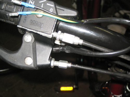

habe bei meiner classic das bremslicht nachgerüstet.
an der handbremse sind die stellen vorhanden wo der schalter hinkommt,ist aber nicht aufgebohrt,dieses habe ich gemacht, loch 8 mm,und den schalter eingebaut.
http://www.hilfsmotor.eu/galleryimages/DFbzJctr.jpg
handelsüblicher bremslichtschalter.
http://www.hilfsmotor.eu/galleryimages/9RUfAlo0.jpg

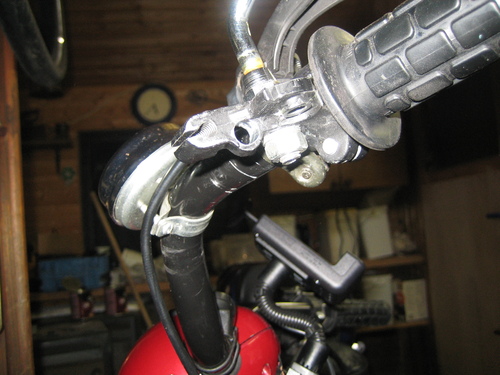

im case habe ich die leds eingebaut.
http://www.hilfsmotor.eu/galleryimages/KC8LrxZ2.jpg

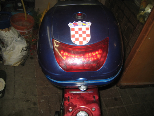

anschluß
der plus kommt an die leds ,der minus wird vom rahmen genommen und über die schalter zu dem leds geführt.
fertig
