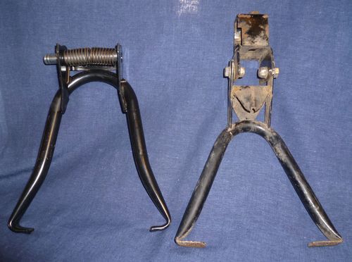

ich bin hier neu im Forum,vorgestellt habe ich mich auch schon.
Mein Vater hat mir aus gesundheitlichen Gründen seine Saxonette Classic überlassen.
Ich möchte sie jetzt etwas beabeiten,das heißt putzen,pflegen usw.
Sie hat einen normalen Seitenständer,ich möchte aber einen Zweibeinständer.
Zwei zweibeinständer habe ich schon.Bei den einen fehlt die Feder und bei denm anderen fehlt mir ein Adapter stück das ich in an den Rahmen befestigen kann.
Wer kann mir weiterhelfen,wie einen von den beiden Ständern befestigen kann.
Gruß Didi

Re: Zweibeinständer - Thumbnail von Didi-classic Didi-classic - 15.02.11 09:47 Uhr Klicks:52
http://www.hilfsmotor.eu/galleryimages/WFkX78Lp.jpg
bei dem linken Ständer fehlt mir der Adapter und bei dem rechten fehlt die Feder.
Vielleicht weis jemand rat.
Gruß Didi
Re: Zweibeinständer - Thumbnail von Wurzelsepp Wurzelsepp - 15.02.11 10:44 Uhr Klicks:49
Hi Didi classic!
Deine Ständer würde ich gleich in die Tonne schmeissen!
Sowas baut man nicht mehr an eine Saxonette.
Bei uns hier gibt es ein Discounter der heisst Treff 3000 da verkaufen sie Zweibeinständer die wesendlich stabiler sind für nur € 9,90
Hier der Link http://www.treff3000.de/html/sortiment.html
Suche den Discounter mal in Deiner Nähe und schau dort vorbei!
Im Sortiment musst Du nicht suchen da ist er nicht mehr drin, aber es gibt ihn noch!
Gruss
Wurzelsepp
Re: Zweibeinständer - Thumbnail von DL7RR (verstorben) DL7RR (verstorben) - 15.02.11 12:24 Uhr Klicks:49
Schade das es hier in Berlin dieses Geschäft nicht gibt Wurzelsepp,
ich hatte ebenfalls Probleme mit dem Original Zweibeinständer wenn ich die Schutzhülle über mein Möfchen ziehen wollte und es immer zur Seite wegkippte.
Hatte mir deshalb einen im Baumarkt gekauft der sich auch montieren ließ,aber zu weit nach unten zur Straße hin sich beim Zurückklappen befand.
Das konnte ich zwar ändern,nur steht das Möfchen jetzt ziemlich hoch mit dem Vorderrad da die Beine zu lang und nicht verstellbar sind.
Dieser Ständer wurde als normaler Fahrradständer in der Fahrradabteilung verkauft und lag im Preis auch so bei 10€...
Bernhard
Re: Zweibeinständer - Thumbnail von Wurzelsepp Wurzelsepp - 15.02.11 14:38 Uhr Klicks:44
Beine zu lang hatte ich auch!
Auflagegummi abnehmen genaue Länge ermitteln, Eisensäge nehmen und los geht es absägen, Gummi wieder aufstecken das war`s !
Treff 3000 gibt es nur in Baden-Württemberg,in Rheinland-Pfalz,in Hessen sowie im Saarland.
Gruss
Re: Zweibeinständer - Thumbnail von DL7RR (verstorben) DL7RR (verstorben) - 15.02.11 16:08 Uhr Klicks:42
Das hatte ich auch vor Wurzelsepp,
bin aber davon abgekommen da die Beine unten zu Auflage hin platt geklopft waren und dann der Gummi rauf gesteckt war.
Um nicht die gesamte Farbe des neuen Ständer zu versaubeuteln habe ich das gelassen.Denn nach dem absägen hätte ich beide Rohre unten platt machen und um 90° nach außen abwinkeln müssen .Wenn das Wetter wieder etwas freundlicher ist werde ich mich mal darum kümmern.
Bernhard
