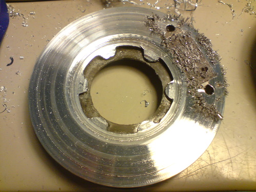

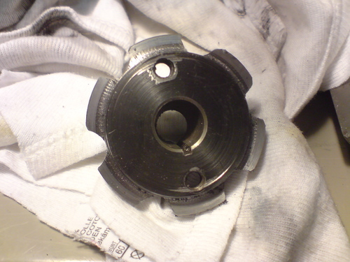

Re: ? motorschaden ? - Thumbnail von hoeppy hoeppy - 15.02.11 11:55 Uhr Klicks:51
Hallo, kann sich eigentlich nicht verdrehen, weil die Aufnahme aussen 6 Flächen hat und in den Zinkmantel eingegossen ist.Bild von einem zerlegten Polrad kann ich morgen evtl. mal einstellen.

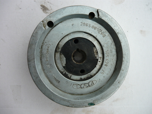

Re: ? motorschaden ? - Thumbnail von hoeppy hoeppy - 16.02.11 19:37 Uhr Klicks:43
Wie versprochen, die Bilder des zerlegten Polrades.
Fragt mich jetzt nicht mehr ob es ein Motoplat oder PVL war.
http://www.hilfsmotor.eu/galleryimages/YYKuGdYT.jpg
http://www.hilfsmotor.eu/galleryimages/v8FxT6qz.jpg
Re: ? motorschaden ? - Thumbnail von DL7RR (verstorben) DL7RR (verstorben) - 16.02.11 19:52 Uhr Klicks:39
Danke für die Bilder Hoeppy,
aber so eine sternförmige Anordnung habe noch nicht gesehen,werde morgen aber mir das mal genau ansehen.
Bernhard
Re: ? motorschaden ? - Thumbnail von hoeppy hoeppy - 17.02.11 07:42 Uhr Klicks:41
Gerne geschehen, aber Bernhard, das sieht man doch nur wenn es abgedreht ist.

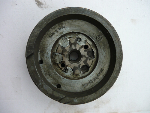

Re: ? motorschaden ? - Thumbnail von dgohlke dgohlke - 17.02.11 10:19 Uhr Klicks:36
MOin,
dieses "sternförmige" ist von Motoplat
http://www.hilfsmotor.eu/galleryimages/4NFd4gZX.jpg
PVL hat auch so eins:
http://www.hilfsmotor.eu/galleryimages/aGWJM4ar.jpg
Re: ? motorschaden ? - Thumbnail von DL7RR (verstorben) DL7RR (verstorben) - 17.02.11 10:41 Uhr Klicks:38
Das hat sich ja durch die Bilder von Dieter ja nun geklärt Hoeppy.
Die von Motoplat kannte ich nicht und deshalb meine Frage.
Bernhard
Re: ? motorschaden ? - Thumbnail von hoeppy hoeppy - 17.02.11 10:47 Uhr Klicks:38
Jau, dann war es ein PVL...
