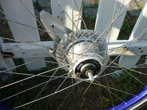

Du hast eine Classik? Da empfehle ich vorne eine Nabe mit Dynamo und Trommelbremse von SRAM (55Euro ohne Versand) die dat 90mm Trommeldurchmesser , die orginale nur 60mm. Die Cantilever Bremse kannst du abbauen weil du brauchst ja den Handbremshebel.
http://www.hilfsmotor.eu/galleryimages/lpRthsYd.jpg

ja ich habe eine classik mit standart gabel
meine frage ist dieser lange hebel an der seite
wie muss man den fest machen ?
mfg niklas
Re: felge - Thumbnail von Camillo Camillo - 16.02.11 22:15 Uhr Klicks:30
Du meinst bestimmt den Hebel von der Trommelbremse,da mußte dir einfach so ne kleine halterung anschweißen,wie die Spartamet es auch haben.

Re: felge - Thumbnail von dgohlke dgohlke - 17.02.11 00:33 Uhr Klicks:31
der Brucker hat diese (gefährlichen) Schellen mit Aufnahmen des Bremsarmes im Programm. Anschweißen ist gefährlich.
Re: felge - Thumbnail von Rovinj 30 Rovinj 30 - 17.02.11 06:34 Uhr Klicks:31
ich habe an meiner classic vorne auch eine trommelbremse,es gibt dafür eine orginalschelle im fahrradhandel,schlauchschelle geht nicht!!!!!

Ich habe nicht gesagt Dieter, dass die Bruckner-Schellen gefährlich sind, ich habe gesagt, dass Schlauchschellen gefährlich sind. Ein kleiner aber doch sehr feiner Unterschied.
Re: felge - Thumbnail von dgohlke dgohlke - 17.02.11 10:23 Uhr Klicks:30
dann bitte mal so eine Schelle ansehen. Schlauchschelle mit ausgedrücktem Teil für den Bremsarm. Sehr einfach nach zu bauen. Wobei es auch bei Schlauchschellen sehr große Unterschiede gibt.
