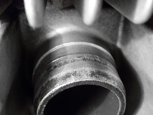

Mir ist halt aufgefallen das bei meinen Auspuffstutzen ein ungleichmäßiger eingefressener Ring vorhanden ist, und mir dann Gedanken gemacht woher der wohl kommt.

Ich stelle mal nachher ein Foto vom Auspuffstutzen rein, vom Dichtring stammt die Rille, meiner Meinung nach nicht, ob sie Original ist weiß ich auch nicht.

Re: Kupferpaste - Thumbnail von Valentin Valentin - 29.03.11 19:10 Uhr Klicks:41
da ich ja einen neuen Dichtring einbauen möchte habe ich mich halt über
die unschöne Fläche am Auspuffstutzen gewundert, mechaniche Belastung habe ich ausgeschlossen, und dann mal eben die Kupferpaste verdächtigt.:lupe:
http://www.hilfsmotor.eu/galleryimages/4dtASf4T.jpg
Valentin
Re: Kupferpaste - Thumbnail von dgohlke dgohlke - 29.03.11 20:01 Uhr Klicks:41
da hat dein , nicht mit Kupferpaste eingeschmieter, hartgeordener O-Ring gebuddelt schön mit Ölkohle versetz oder es war gar kein O-Ring drauf und der Rand von Auspuff hats geschaft.
Kommt gut. Ein wennig mit Dremmel glatt bürsten und gut ist.
Re: Kupferpaste - Thumbnail von Valentin Valentin - 29.03.11 20:42 Uhr Klicks:39
Moin Dieter,
ok das ist eine Begründung, vorausgesetzt der Motor wurde über eine längere Zeit mit losen Auspuff gefahren.
Ich gehe dann mal davon aus, das eure Stutzen alle schön glatt sind trotz Kupferpaste, und werde mir da ich eh keine Kupferpaste besitze Keramikpaste besorgen, um die bösen Geister aus meinen Kopf zu vertreiben.:geist:

Re: Kupferpaste - Thumbnail von dgohlke dgohlke - 29.03.11 21:01 Uhr Klicks:38
Moin ,
Valentin der Auspuff braucht nicht lose sein das wenige Spiel ist in der Aufhängung drin. Kannst dir auch Zinkpaste besorgen. Da gibt eine Reihe von "Montage" Pasten die extrem hitzebeständig sind.
Re: Kupferpaste - Thumbnail von Valentin Valentin - 29.03.11 22:54 Uhr Klicks:38
Moin Dieter,
ja ich habe mich gerade eigenhändig davon überzeugt, auch mit fest angezogener Auspuffplatte lässt sich der Auspuffeinlass über den Auspuffstutzen bewegen, mindestens soviel wie meine Rille breit ist (ca.1.5mm.)
(Der Vibration des Motors traue ich dies auch zu )
Persönliche Wissensdatenbank erweitert::smile:
1.Dichtring immer schön geschmeidig halten.
2.Vorhandene Ölkohle öfters mal entfernen.
Danke
Valentin
