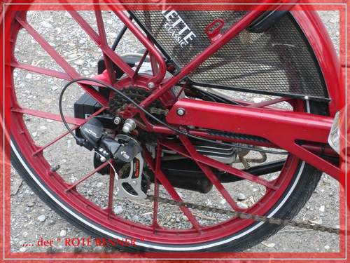

Re: Einbau-5 Gang Kettenschaltung - Thumbnail von didiwagener didiwagener - 29.03.11 13:20 Uhr Klicks:48
Da kann ich mich eigentlich auch nur wundern guple.
http://www.hilfsmotor.eu/galleryimages/FMfKhK1r.jpg
Druck mal das Bild aus,geh damit zur Werkstatt und schimpf da mal ganz kräftig.
Da paßt alles.Da ist nix versetzt.
