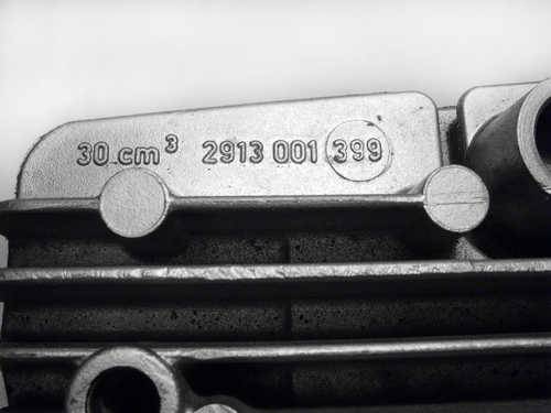

also einen Zylinder mit der Modell Nummer 299 gibt es mit Deko nicht. Es kann höchstens sein das diese Nummer nicht mehr so richtig lesbar ist.

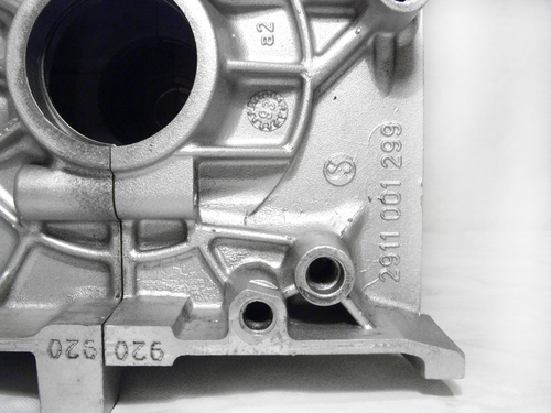

da ich eh nur Saxonettentheoretiker zur Zeit bin habe ich unter anderem mal gelesen das für die ersten 399er Motoren Gehäuseunterhälften vom 299er Motor verwendet wurden, bei meinen
Motor ist das auch so, aber dazu muss man bei mir die Zündspule entfernen um es sehen zu können, vielleicht meint das Dein Verkäufer ja so.
http://www.hilfsmotor.eu/galleryimages/rU5akfEu.jpg
http://www.hilfsmotor.eu/galleryimages/NCYUB2Qf.jpg
Valentin

ich habe jetzt 6 motoren überholt 299-499 alle hatten die hintere hälfte mit der nummer 299
gruß
burghardt

massgebend ist die Typbezeichnung auf dem Zylinderteil.
Dies nur zur Info.

Ja, dass dachte ich ja auch immer. Ich wusste gar nicht, dass da an der Zündspule auch noch einen Nummer ist.

Eigentlich haben die 499er aber 399er Hinterteile, wegen der Phase gegen das herausdrücken des Simmeringes auf der Kupplungsseite.
