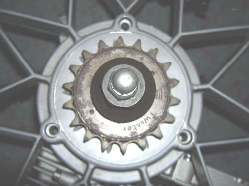

hallo erst mal an alle.....
wie bekommt man das Freilauf- Ritzel ab???? wenn man kein abzieher hat.....danke schon mal für eure hilfe!!!!! gruß kappes

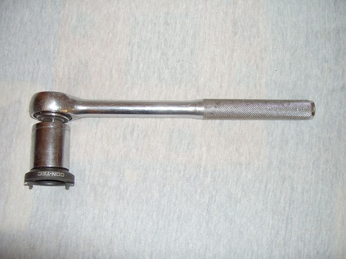

Re: Freilauf- Ritzel - Thumbnail von mofarocker mofarocker - 16.05.11 20:13 Uhr Klicks:26
hi,
mein werkzeug,
aber jeder so wie er will!
http://www.hilfsmotor.eu/galleryimages/hjzbymw7.jpg
lg
Re: Freilauf- Ritzel - Thumbnail von DL7RR (verstorben) DL7RR (verstorben) - 16.05.11 20:23 Uhr Klicks:28
Genau Thomas,
so benutze ich meinen Abzieher auch!
Danke für das Bild.
Bernhard
