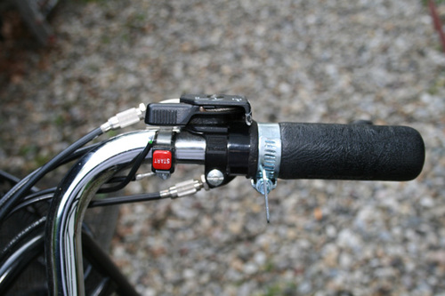

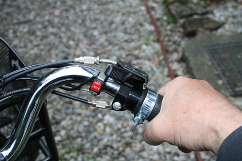

Re: "Tempomat" am Möfchen - Thumbnail von maxe maxe - 07.06.11 18:42 Uhr Klicks:36
Jetzt habe ich ein "Tempomat" (Reibbremse am Gasgriff)
auf simple Art gefunden: eine Schlauchschelle mit Flügelschraube!
Eigentlich wollte ich es nur kurz ausprobieren,
aber jetzt bin ich schon über 300 km auf Landwegen und durch verkehrsdichte Städte gefahren - alles problemlos und nur Spaß pur. Das Ding bleibt dran!
Grüße vom Maxhttp://www.hilfsmotor.eu/smilies/smiley_emoticons_thumbs1.gif
http://www.hilfsmotor.eu/galleryimages/OVZYRGFV.jpg
http://www.hilfsmotor.eu/galleryimages/0ORHeHrO.jpg
