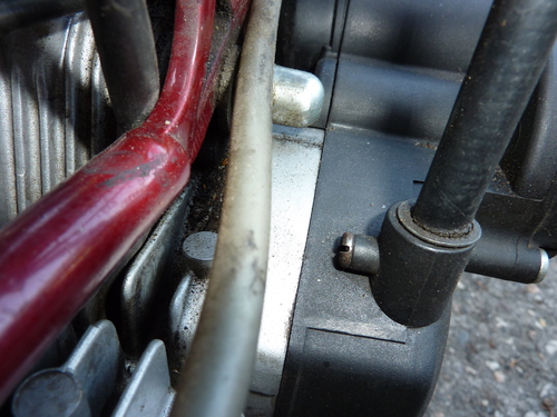

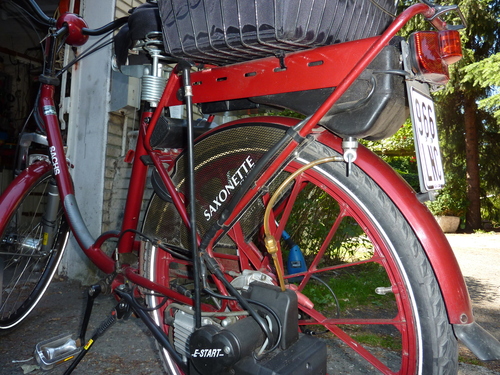

Re: Saxonette- Seil gerissen - Thumbnail von didiwagener didiwagener - 02.06.11 12:32 Uhr Klicks:31
Hallo Dieter
Gugst Du hier :Saxonette mit Körbchen und Seilvelängerung
http://www.hilfsmotor.eu/galleryimages/CEfSvwS8.jpg
Schraube zum Halten der Velängerung ohne Probleme eingesetzt.
http://www.hilfsmotor.eu/galleryimages/CWlpXFeq.jpg
Und nicht vergessen : Das Seil muß dann auch länger sein. Ohne verlängertes Seil geht´s auch. Dann wird aber immer bis zum Anschlag gezogen.Nicht gut für die Mechanik!!!!
Und wage sich keiner was zu sagen wegen der par Dreckkrümel die da zu sehen sind. Sonst :barb:
Re: Saxonette- Seil gerissen - Thumbnail von holotech holotech - 02.06.11 13:01 Uhr Klicks:30
Hallo Dietmar!
Sehr anschaulich!!!
Nur habe ich (soweit ich weiß), wie auf dem 2. Bild zu sehen ist keine "Nut"/ Gewindegang am Deckel (heißt das so?) , wo ich die Schraube zum "Festhalten" der Seilverlängerung einsetzen kann...
LG, Dieter
Re: Saxonette- Seil gerissen - Thumbnail von didiwagener didiwagener - 02.06.11 13:28 Uhr Klicks:30
Wäre mir dann ein ein Rätsel wenn du die Schraubeneinsetzvorrichtung nicht dran hast. - Bei meinen Dreien sind die vorhanden.Ist dann aber auch kein "Beinbruch". Die Verlängerung hat doch unten eine Metallhülse.Eine nicht allzulange Blechschraube durch den Kunststoff der Hüllenaufnahme ...... Ist doch auch ´ne Lösung - einkleben aber auch.
Mit ´n Bisken Improvisationstalent iss dat doch alles zu händeln.
