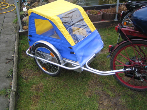

meine Frau fährt eine Saxonette Classic und würde sich gerne einen Anhänger dran bauen.
Leider kann man die Kupplung weder am Sattel noch an der Achse befestigen.
Übrig bleibt hinten am Gepäckträger die Querverstrebung vom Tank.
Hat dort jemand eine Kupplung befestigt und wenn ja welcher Anhänger wurde genommen?

Re: Anhänger an Saxonette - Thumbnail von Rovinj 30 Rovinj 30 - 05.06.11 08:27 Uhr Klicks:55
schau mal bei meinen bildern unter hundeanhänger.das hast du alles was du brauchst.
gruß
burghardt
Re: Anhänger an Saxonette - Thumbnail von Minimalmopped Minimalmopped - 06.06.11 09:38 Uhr Klicks:51
kein Problem, war echt nur ein Mißverständnis.
Die Lösung des Hundeanhängers gefällt mir gut.
Einen Anhänger an die Saxonette eintragen lassen.
Häh, hmm???- wieso?, ach so, wir leben in ..... Schland.
Nervig, kann ich nicht ernst nehmen.
Grüße red
