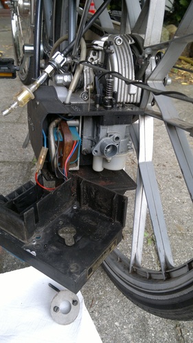

Re: Saxonette geht sofort wieder aus... - Thumbnail von mirow75 mirow75 - 10.06.11 20:07 Uhr Klicks:30
So hat alles geklappt, der Vergaser ist raus. Das kreig ich nie wieder zusammen!!! Unten in dem weißen Behälter ist Flüssigkeit. Wie kann ich den Vergaser jetzt reinigen?
http://www.hilfsmotor.eu/galleryimages/plNBVWkD.jpg
Gelöscht - Thumbnail von DL7RR (verstorben) DL7RR (verstorben) - 10.06.11 20:16 Uhr Klicks:31
Gelöscht von DL7RR (verstorben)
Re: Saxonette geht sofort wieder aus... - Thumbnail von Alexander Alexander - 10.06.11 20:24 Uhr Klicks:32
an dem "weißen Ding" sind 2 Schrauben die schraubste erst mal ab, vorsichtig da ist noch Benzin drin
alles gut beschrieben hier
http://www.hilfsmotor.eu/wiki/Vergaserzerlegen/

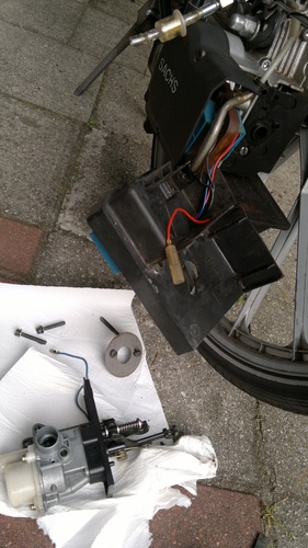

Re: Saxonette geht sofort wieder aus... - Thumbnail von mirow75 mirow75 - 10.06.11 20:31 Uhr Klicks:31
Re: Saxonette geht sofort wieder aus... - Thumbnail von mirow75 mirow75 - 10.06.11 20:58 Uhr Klicks:32
Keine Teile sind nach dem Einbau übrig geblieben ;-) und: Sie läuft! Ich bin sehr stolz auf mich!:up:
Re: Saxonette geht sofort wieder aus... - Thumbnail von Herbert Herbert Administrator - 10.06.11 21:01 Uhr Klicks:33
Das kannst du auch sein. Glückwunsch zur ersten erfolgreichen Reparatur.:ua_respect:
Re: Saxonette geht sofort wieder aus... - Thumbnail von Trautenau Trautenau - 10.06.11 20:36 Uhr Klicks:32
Natürlich kriegst Du das wieder zusammen, denn Du hast Dir ja Notizen gemacht. Also von hinten anfangen. Übrigens: Die Schwimmerkammer ausleeren,u.U. ist das Gemisch stark ölhaltig.Mit feuchten, aber nicht fusselnden Ohrenstäbchen ausputzen und dann mit dem Schwimmer und den anderen Kleinteilen in das Ultraschallbad. o.k.?:wink: Nicht vergessen: Hauptdüse reinigen !!!!

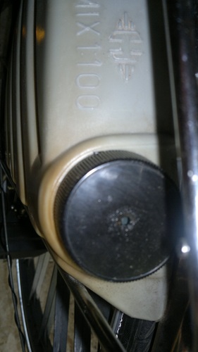

Re: Saxonette geht sofort wieder aus... - Thumbnail von mirow75 mirow75 - 11.06.11 12:29 Uhr Klicks:29
Ja, da habe ich gestern auch richtig Sand oder feinen Staub rausgeholt. Ich habe die Saxi ja noch nicht lange, aber sie ist 22 Jahre alt und kann nicht viel gefahren worden sein, so gut wie sie aussieht. Also muss es von einer langen Standzeit kommen. In meinem Tankverschluss ist mittig ein Loch nachgebohrt worden, wahrscheinlich zur Belüftung. Ich denke mal, dass dadurch auch mal Schmutz in den Tank gelangt...
http://www.hilfsmotor.eu/galleryimages/keOefvkD.jpg
Re: Saxonette geht sofort wieder aus... - Thumbnail von dgohlke dgohlke - 11.06.11 12:44 Uhr Klicks:28
@Alex,durch das Entlüftungsloch im Vergaser.

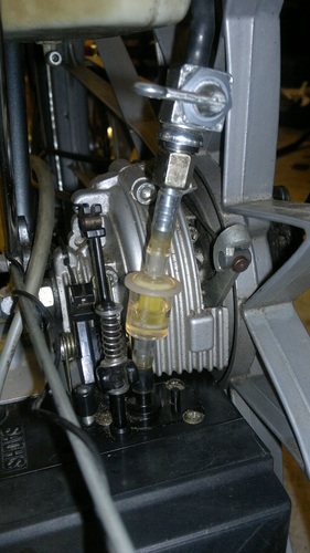

Re: Saxonette geht sofort wieder aus... - Thumbnail von mirow75 mirow75 - 11.06.11 14:00 Uhr Klicks:26
Re: Saxonette geht sofort wieder aus... - Thumbnail von Herbert Herbert Administrator - 11.06.11 14:04 Uhr Klicks:27
Hast Du keine Vergaserabdeckung? Durch die Schieber kann reichlich Dreck in den Vergaser gelangen. Sandkörner wirken dann wie Schmirgelpapier.

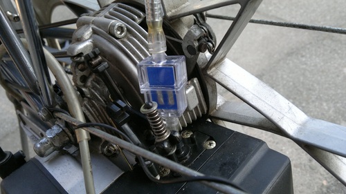

Re: Saxonette geht sofort wieder aus... - Thumbnail von mirow75 mirow75 - 11.06.11 19:52 Uhr Klicks:27
So neuer Benzinfilter ist drinnen. Ist das so okay? Habe auch noch einen Papierfilter gekauft, aber dieser hier ist schicker :up:
http://www.hilfsmotor.eu/galleryimages/G6cqcGLc.jpg

Ja danke. Und der Filter ist okay? Oder muss es zwingend ein Papierfilter sein?
Re: Saxonette geht sofort wieder aus... - Thumbnail von Herbert Herbert Administrator - 11.06.11 21:17 Uhr Klicks:26
Denk an die Vergaserabdeckung!!
Re: Saxonette geht sofort wieder aus... - Thumbnail von mirow75 mirow75 - 11.06.11 21:19 Uhr Klicks:24
Hab schon mal geschaut. Wir die nur aufgesteckt oder auch geschraubt?
Re: Saxonette geht sofort wieder aus... - Thumbnail von Herbert Herbert Administrator - 11.06.11 21:34 Uhr Klicks:24
Einfach nur aufstecken. Mit dem Benzinfilter könnte es aber zu Komplikationen kommen.
Re: Saxonette geht sofort wieder aus... - Thumbnail von mirow75 mirow75 - 11.06.11 22:28 Uhr Klicks:26
Warum?
Re: Saxonette geht sofort wieder aus... - Thumbnail von - 12.06.11 06:42 Uhr Klicks:30
Weil er zu dicht am Vergaser sitzt und die Abdeckung nicht darüber passt.
Du mußt einen Kompromiss eingehen, Entweder Filter ganz dicht am Vergaser oder Vergaserabdeckung.
