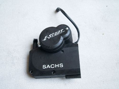

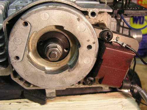

Re: Zündspule ? - Thumbnail von Christian. Christian. - 25.06.11 14:35 Uhr Klicks:26
Hallo Frank,
zum messen der Zündspule findest du die Kabel im Luftfilterdeckel, ( Zwei Kreuzschlitzschrauben ):
CDI ( der kleine eckige Plastikwürfel ) abziehen, Kabel vorher merken und loß gehts.
Foto habe ich dir aus Herberts Gallerie kopiert :
http://www.hilfsmotor.eu/galleryimages/tFtxfkUP.jpg
Zum besichtigen der Spule mußt du den Starterdeckel entfernen ( 3 Schlitzschrauben oder Torx ), Foto suche ich noch....
So sieht der Starterdeckel aus :
http://www.hilfsmotor.eu/galleryimages/ToA8ho2R.jpg
und so könnte die Spule aussehen, hier in rot :
http://www.hilfsmotor.eu/galleryimages/AgDlq0y1.jpg
Dank vorab an Herbert für seine Bilder,
Re: Zündspule ? - Thumbnail von campinsky campinsky - 25.06.11 16:58 Uhr Klicks:27
Danke Christian für die Bilder, so hab ich deutlich eine bessere Vorstellung davon. Wie sagt der Bayer: ein herzliches vergelts Gott
