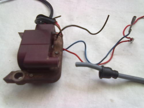

Zündkabel - Thumbnail von opel11 opel11 - 01.07.11 08:49 Uhr Klicks:41
ist es möglich das Zündkabel zu verlängern ?
wenn ja, wie ?
Gruss
opel11
Re: Zündkabel - Thumbnail von Camillo Camillo - 01.07.11 09:16 Uhr Klicks:39
Warum verlängern?Kauf dier doch ein längeres und schraub es auf die Zündspule.
Gruß Camillo
PS:Das ist genau so geschraubt wie auf der Steckerseite.
Re: Zündkabel - Thumbnail von opel11 opel11 - 01.07.11 10:36 Uhr Klicks:38
OK, wusste nicht das es auf die Zündspule geschraubt ist.
Es sah mir aus wie mit Kunstharz eingegossen.
Werde gleich in der Garage nachsehen.
gruss opel:up: :up:
Re: Zündkabel - Thumbnail von Wurzelsepp Wurzelsepp - 01.07.11 18:25 Uhr Klicks:33
Hallo Camillo
Das ist nicht ganz richtig, bei meiner Saxonette Luxus ist das Kabel in der Zündspule fest eingepresst oder vergossen!
Ich habe dem Kabel schon den Kragen abgedreht, konnte es aber mit List wieder reparieren!
Gruss
Wurzelsepp
Re: Zündkabel - Thumbnail von Camillo Camillo - 01.07.11 19:33 Uhr Klicks:33
Hallo Wurzelsepp,ja man lernt nie aus.
Gruß Camillo
Re: Zündkabel - Thumbnail von opel11 opel11 - 01.07.11 22:45 Uhr Klicks:29
Bei mir ist das Zündkabel auch vergossen.
Meine Frage (Kabel verlängern) ist also noch nicht beantwortet.
Gruss : opel
Re: Zündkabel - Thumbnail von Camillo Camillo - 01.07.11 23:30 Uhr Klicks:29
Nabend Opel,versuchs doch mal mit Quetschverbinder.
Nächtliche Grüße Camillo
PS:Oder bau dier das Innenleben vom Kerzenstecker aus,dann haste ne Verlängerung für beide Seiten,oder anlöten u,s,w,kann natürlich sein das du Zündverluste hast,weil Zündkabel soll man deswegen auch nicht verlängern,nur erneuern so sehe ich das von meiner Seite und außerdem wenn die Verlängerung nicht richtig abgeschirmt ist,verursachst du noch Störungen.
http://www.hilfsmotor.eu/galleryimages/xxCVr81o.jpg
hier gut zu sehen schraubbar
