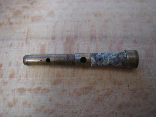

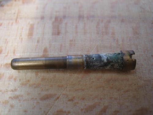

Hier 2 Bilder von meinem ersten Versuch:
http://www.hilfsmotor.eu/galleryimages/UllDPbS8.jpg
http://www.hilfsmotor.eu/galleryimages/qaFfe5WD.jpg
Unkung
Um antworten zu können, musst Du Dich erst registrierenHier 2 Bilder von meinem ersten Versuch:
Unkung

Ich habe mechanisch mit einem Glasradierer gereinigt:
http://www.architekturbedarf.de/Shop/Zeichnen/Zeichenbedarf/Glasradierer/glasradierer.html
Bin ich noch so gewohnt aus meiner Zeit als Büromaschinenmechaniker (ja, früher waren die mechanisch..
). Diese Stifte wurden ursprünglich benutzt um Tintenzeichnungen auf Pergament zu radieren, daher der Name, dann kam der Computer....
Heute oft für die Bearbeitung von Lackschäden angeboten. Die feinen Glasfasern bearbeiten die Oberflächen wie poliert und schärfen sich durch abbrechen ständig nach.
Innen und kleine Bohrungen mit verdrillten Adern aus einem Flachbandkabel (sehr dünn, sehr weich) gereinigt.
Wurde wie neu und steckt jetzt in meinem Ersatzvergasergehäuse.
Trotzdem vielen Dank für die Tips. Davon kann man nie genug haben.
Grüße
Unkung
PS: Wer sich einen Glasradierer anschaffen möchte bekommt ihn im guten Bürobedarfhandel, z.T. auch beim Autozubehörhandel.
