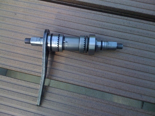

Tretlager Classic - Thumbnail von oliver64 oliver64 - 03.07.11 21:19 Uhr Klicks:44
vor lauter Freude über meine Saxonette habe ich mir heute
noch eine Classic gekauft.
Leider rutscht das Tretlager durch, nach Einbau einer Distanzscheibe ist es zwar besser aber keinenfalls akzeptabel.
So wie es aussieht ist die Verzahnung am Kettenrad etwas verschlissen.
Kann ich so ein Kettenrad noch irgendwo kaufen, oder soll
ich auf Handbremse umbauen. Auf der rechten Seite dort wo das Kettenrad eingreift sitzt die Verzahnung mit Lager noch
im Rahmen wie bekomme ich die raus ?
Grüße
Oliver

Re: Tretlager Classic - Thumbnail von oliver64 oliver64 - 04.07.11 19:22 Uhr Klicks:37
vielen Dank für deinen Tipp, das Problem ist bei mir, dass
es beim vorwärts treten durchrutscht der Rücktritt funktioniert bestens.
Ich hab vorher mal das verschlissene Kettenblatt an meine andere Saxonette gebaut mit dem Ergebnis, dass es dort bestens funktioniert.
Dieses Mittelteil mit der Feder was hat die denn für eine Funktion. Die lässt sich einfach in der Nut durchdrehen.
Auffällig ist auch ich bekomme das Tretlager meiner alten
Saxonette nicht raus hängt irgendwie an der Feder innerlich
fest. An der neuen Saxonette mit dem defekten Tretlager geht
die Achse relativ leicht raus. Fehlt da vielleicht ein Teil?
Irgendwie komme ich nicht mehr weiter, habt ihr noch eine Idee. Über Anregungen würde ich mich sehr freuen.
Grüße
Oliver

Re: Tretlager Classic - Thumbnail von dgohlke dgohlke - 04.07.11 20:33 Uhr Klicks:36
Moin, genau das ist der meiste Fehler das dies Klauenstück
nicht sauber auf diesem Gewinde gang läuft. Das ist so wenn du eien Mutter auf eine Schrauben drehen willst hälts du die Mutter fest (macht hier die Feder die im Tretlager in einer Nute läuft) und drehst das Gewinde.Tritts du vorwärts wird das Klauenestück mit der einen Verzahnung in Richting Kettenrad geschoben und verbindest sich mit der Verzahnung am Kettenrad. Vortrieb kann geleistet werden. Tritts du rückwärts wird die Verbindung Kettenrad gelöst und das Spiel mit dem Rücktritt beginnt.
nu aber...
Re: Tretlager Classic - Thumbnail von oliver64 oliver64 - 04.07.11 20:44 Uhr Klicks:33
danke für deine Erklärung, dann kann ich es mir nur so vorstellen, dass die Nute in
der Kunststoffbuchse ausgebrochen ist.
Die Feder rastet auf dem Klauenstück wohl nirgends ein,
kann ich mit wenig Kraftaufwand durchdrehen, oder liegt
hier der Fehler.
Oliver

Re: Tretlager Classic - Thumbnail von oliver64 oliver64 - 05.07.11 18:48 Uhr Klicks:27
heute habe ich wieder an meinem Tretlager mich versucht,
wieder ohne Erfolg. Habe jetzt mal das Kunststoffteil mit
der Nut bestellt. Auffällig war, dass der äußere Rand abgefeilt war. Ich versuche mal ein Bild von der Achse
mit den Verzahnungen anzuhängen.
Bin kurz davor auf Tretlager ohne Rücktritt umzubauen.
http://www.hilfsmotor.eu/galleryimages/lPMzwpj5.jpg
Grüße
Oliver
Re: Tretlager Classic - Thumbnail von dgohlke dgohlke - 05.07.11 20:31 Uhr Klicks:27
also neues Tretlager rein und das als abschreckemdes Beispiel an die Wand nageln......
