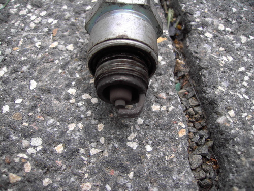

Aufgefallen ist mir, dass die Kerze ziemlich grau ist.

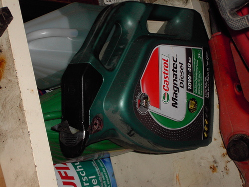

Als Getriebeöl nehme ich folgendes Motoröl, welches ziemlich flüssig ist:
http://www.hilfsmotor.eu/galleryimages/Xboa6MQe.jpg
Der Motor zieht von unten nicht richtig hoch, aber obenrum dreht er gut. Vielleicht schafft der Simmerring das dünnflüssige Öl nicht abzudichten? Am Anfang war ja noch alles in Ordnung.

Deutet das Kerzenbild jetzt auf ein zu fettes oder mageres gemisch hin?

warum nimmst Du Motoröl für das Getriebe? Dieses ist nicht für die Scheerkräfte ausgelegt, die zwischen den Zahnrädern entstehen und haftet dort durch die geringere Viskosität auch nicht so, wie es nötig ist. Sie mal im Wiki/Wissen nach, welche Getriebeöle vorgesehen sind.
Je grauer und heller eine Zündkerze ist, desto mehr Luft bekommt der Vergaser, also mageres Gemisch entsteht.
