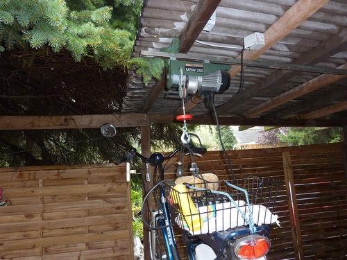

Re: Montagebock - Thumbnail von didiwagener didiwagener - 12.08.11 18:31 Uhr Klicks:50
Angebermodus an :
Und nu will ich Euch ma zeigen wie ein altersgerechter Arbeitsplatz auszusehen hat.
http://www.hilfsmotor.eu/galleryimages/7cRYlxbL.jpg
http://www.hilfsmotor.eu/galleryimages/HCw8fjGL.jpg
:group3g: Angebermodus aus :

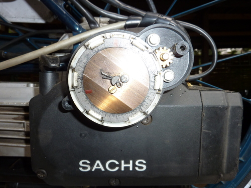

Bei dieser Gelegenheit noch schnell ein Lichtbild von der unkaputtbaren Federscheibe
http://www.hilfsmotor.eu/galleryimages/mk487X38.jpg
Da kann ich Euch nur raten :Greift zu Bohrmaschine und Gewindeschneider und dann rann an den Feind.

Re: Montagebock - Thumbnail von didiwagener didiwagener - 12.08.11 19:56 Uhr Klicks:49
Flaschenzug,Fahrradständer und - lift habe ich alles schon durch.Alles als Versuch Nr. 1, 2 und 3 abgehakt und als Verlust abgeschrieben ,auf den Müll geworfen.
Das hier , das ist noch ne Alternative:
http://cgi.ebay.de/Handseilwinde-Seilwinde-Bootswinde-Handwinde-20-Meter-/250799931389?pt=PKW_Anh%C3%A4nger_Ersatzteile&hash=item3a64d73ffd

Re: Montagebock - Thumbnail von didiwagener didiwagener - 12.08.11 22:58 Uhr Klicks:47
Jau Frank . Geht auch,ist aber mühsam, wirste dann schon merken.Außerdem - der Schwerpunkt liegt bei der Saxo wirklich schwer hinten .Da hängt das Teil dann immer hinterlastig, sprich schief, in den Seilen . Mußt Du dann von Hand immer ausgleichen . Aber auch das wirste dann schon merken.Grundsätzlich funktionierts.
Einzig die Haken von dem Lift die habe ich nicht geschrottet.Die verwende ich weiter bei meiner jetzigen Version.
@ Christian
Mit dem Einpunktaufhängen und Drehen haste recht.Problem erkannt Gefahr gebannt.Vorderrad/Vorderbau wird mittels Lenkerfesteller
http://www.hilfsmotor.eu/galleryimages/SYErmUQf.jpg
starr gemacht und mit einem Seil an der Wand fixiert. Voilà .
Achso ja der Kasten Bier !!! Der wird natürlich aus dem Gefahrenbereich gebracht.Alles fest und ich dreh mich...

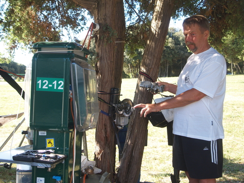

Re: Montagebock - Thumbnail von Herbert Herbert Administrator - 13.08.11 18:13 Uhr Klicks:44
Hallo Wurzelsepp,
das ist schon ein toller Motorprüfstand, den Du dir gebaut hast.
Ich repariere momentan so:
http://www.hilfsmotor.eu/galleryimages/UJ6ZaNLo.jpg
