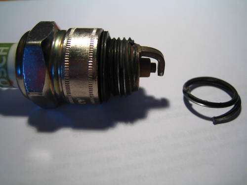

Hatte vorgestern diesen im Bild ersichtlichen Schaden an der Bosch WR10FC. Ein Teil des Gewindes ist wärend der Fahrt einfach abgerissen. Die Kerze hatte bisher nur ca. 40 Km Fahrleistung auf dem Buckel.
Gruß Peter
http://www.hilfsmotor.eu/galleryimages/fs8AoyPy.jpg Um antworten zu können, musst Du Dich erst
