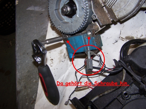

Re: Zündspulenabstand zum Polrad - Thumbnail von hotte hotte - 31.08.11 22:50 Uhr Klicks:51
Re: Zündspulenabstand zum Polrad - Thumbnail von Camillo Camillo - 31.08.11 22:55 Uhr Klicks:51

Re: Zündspulenabstand zum Polrad - Thumbnail von hotte hotte - 01.09.11 07:55 Uhr Klicks:46
moin Camillo
das sind ja nur kleine Beträge, sowas sollte sich jeder Schrauber zulegen können.

Re: Zündspulenabstand zum Polrad - Thumbnail von hotte hotte - 01.09.11 13:46 Uhr Klicks:41

Re: Zündspulenabstand zum Polrad - Thumbnail von Camillo Camillo - 01.09.11 17:50 Uhr Klicks:41
Der jute jute hotte,schöne verständnissvolle Bilddarstellung.:up:
Gruß Camillo
Re: Zündspulenabstand zum Polrad - Thumbnail von hotte hotte - 01.09.11 18:11 Uhr Klicks:38
sach ich doch Camillo,
Bilder sagen manchmal mehr wie viele Worte.:wink:

Re: Zündspulenabstand zum Polrad - Thumbnail von campinsky campinsky - 01.09.11 19:58 Uhr Klicks:42
Euch allen DANKE,
besonders Hotte. Bilder sagen wirklich mehr als tausend Worte, da waren scheinbar Kabel vor, an die ich mich noch nich ran traute sie weg zu schieben.
Nun weiß ich wenigstens warum das Teil partu nicht wollte trotz anderer Überprüfungen.
Supi
Frank:wink: :up:
