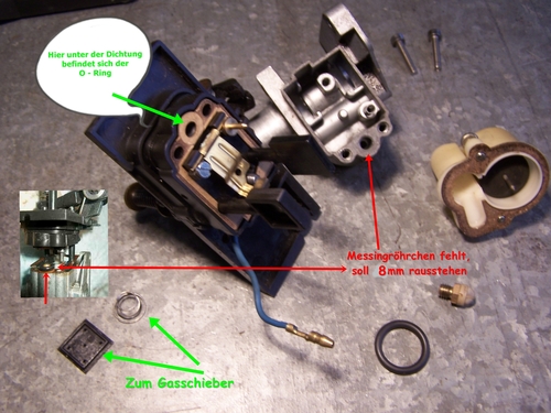

Re: TK_Vergaser reinigen - Thumbnail von hotte hotte - 04.09.11 17:29 Uhr Klicks:39
moin Eddy
schau mal
http://www.hilfsmotor.eu/galleryimages/OvyHmu8N.jpg
ist es das Röhrchen was bei meinem Vergaser gefehlt hat ?
Re: TK_Vergaser reinigen - Thumbnail von - 04.09.11 17:36 Uhr Klicks:39
nein hotte,
du hast einen Bing-Vergaser und eddy meint einen Tk-Vergaser.
Der hat so ein Messingröhrchen gar nicht.
Grüße, Reiner
Re: TK_Vergaser reinigen - Thumbnail von hotte hotte - 04.09.11 17:47 Uhr Klicks:38
auch gut Reiner, dann hast Du mich jetzt schlauer gemacht :wink:
Re: TK_Vergaser reinigen - Thumbnail von eddy eddy - 04.09.11 20:52 Uhr Klicks:35
Danke Hotte
Das ist ein Bing, is mir aber auch recht, da die zweite
Saxo diesen Vergaser hat.:eek:
