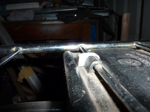

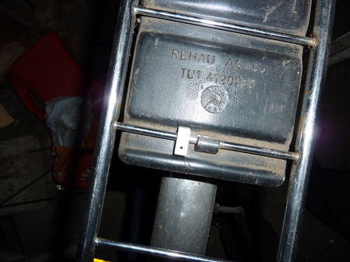

Hallo Saxofreunde,
nach meiner ersten Probefahrt gleich ein Plattfuß und noch so einige Fehler tauchen auf.:sad2:
Ich Verliere mein Tank da er nur zwei Hacken ohne Funktion hat.
Was kann ich machen denn ohne Tank Fahren geht sicherlich nicht.:grin: Mal ein Korb mit >:danke: < reinstell für die Hilfe:smile:
Gruß Gerd
PS. Blider dazu in der Galerie bei mir.

Re: Befestigung vom Tank - Thumbnail von Camillo Camillo - 14.09.11 20:53 Uhr Klicks:57
Nabend,es gibt doch Lochbänder in jeder länge von der Rolle,eins vorne und eins hinten,schön auf Spannung,dann verschrauben.
Gruß Camillo
PS:Es gibt auch Schweißferfahren mit Kunststoff

Re: Befestigung vom Tank - Thumbnail von Oldi Oldi - 14.09.11 21:50 Uhr Klicks:51
Namnd Camillo,
Danke dir aber Lochbänder schauen bescheiden aus.
Kunstoffschweissen im Umkreis von 50 KM finde ich bei mir nicht, also werde ich den Vorschlag von "didiwagener" folgen.
Bist mir nicht bös ich bin dir auch nicht bös

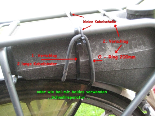

Re: Befestigung vom Tank - Thumbnail von Holzwurm Holzwurm - 15.09.11 17:02 Uhr Klicks:42
Hallo mein Tank ist auch in letzter Zeit bei schlechter Straße aus der Halterung gerutscht. Habe ihn jetzt mit langen Kabelbindern längs um de Tank gesichert. Die Halter sind noch alle da aber er ist trotzdem raus gesprungen. Gruß Klaus

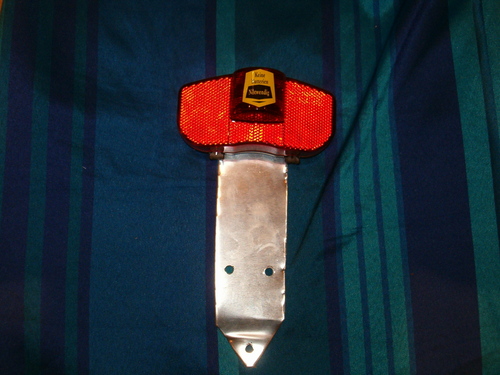

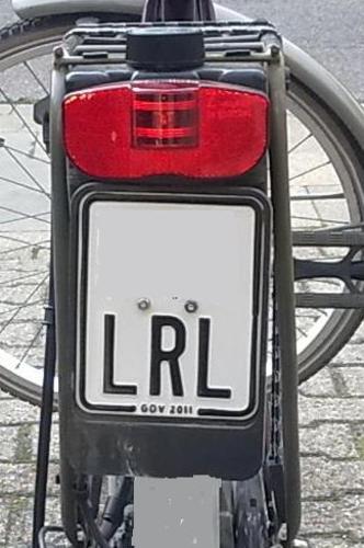

Re: Befestigung vom Tank - Thumbnail von Stefan Stefan - 15.09.11 17:23 Uhr Klicks:41
Um das Lösen des Tanks zu verhindern hatte ich mir mal dies gebastelt.Bei der Classic ist es ja Standart.Geht dort wo man den Rückstrahler einhängen kann,leider nicht beim Spartatank mit Benzinhahn.
Rückstrahler mit Standlicht und Nummernschildverstärker
http://www.hilfsmotor.eu/galleryimages/Q0M1DG23.jpg
http://www.hilfsmotor.eu/galleryimages/vJgX8hmO.jpg
Gruß Stefan
Re: Befestigung vom Tank - Thumbnail von Oldi Oldi - 15.09.11 19:01 Uhr Klicks:37
Hallo Reiner hab das ja nur im Spaß gemeint:smile:
@ Holzwurm, durch UV gehen die schnell im Eimer und hält aber nur ein Jahr. :sad2: So erlebe ich das bei meinem Rad das mein Korb dann Fliegen lernt.
@ Stefan, gute Idee nur geht das bei mir nicht.:sad2:
Mir kam vorhin die Idee bei den Kunststoffhaken durch zu Bohren und durch die Strebe auch.
Befestigung dann mit einer Schraube und Selbstsichernde Mama.:smile:
Gibt es ein gegen Argument dies nicht zu machen?
Ich habe euch gewarnt das Fragen kommen. :wink:
Danke
MfG
Gerd
Re: Befestigung vom Tank - Thumbnail von Holzwurm Holzwurm - 15.09.11 19:41 Uhr Klicks:37
Hi Stefan das gefällt mir gut mal sehen ob ich das nachahme, wäre die Nr. auch gleich unter.
Die Kabelbinder in Schwarz halten schon länger und diese zu ersetzen ist in 2 min erledigt.
Ich würde die Halter nicht an bohren. Sie werden nur unnötig geschwächt. Gruß Klaus

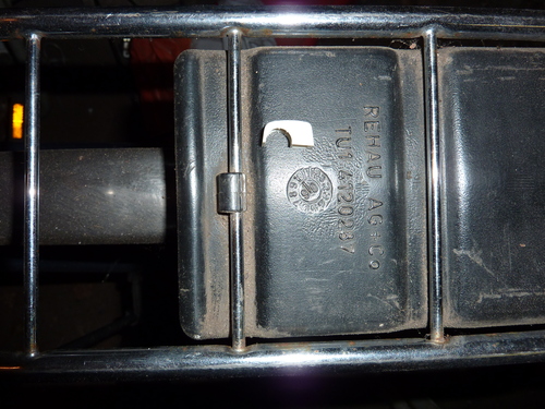

Re: Befestigung vom Tank - Thumbnail von didiwagener didiwagener - 15.09.11 22:29 Uhr Klicks:48
Habe da heute mal ´n par Meter Kabel verlegt.Dabei ist mir ´ne Idee:bulb: gekommen.Soll ja ma vorkommen :megagrin:
http://www.hilfsmotor.eu/galleryimages/yb8482MN.jpg
http://www.hilfsmotor.eu/galleryimages/RfOYkjMH.jpg
http://www.hilfsmotor.eu/galleryimages/CZjkJFMH.jpg
Für Die die so´n Teil nicht kennen.Dat iss ne Nagelschelle. Die gibbet auch in kleiner - zum Verlegen von Klingelkabel und so....
Mit ´ner Schraube( Blechschraube) befestigt und alles schön schwarz gemacht. Das wärs doch . Oder ?
Und für Angsthasen die jetzt meinen da kommt ja durch die Schraube ´n Loch innen Tank !!!! Recht hamse. Aber det ist Plaste der Tank und somit selbstdichtend.Außerdem gibts auch kurze Schrauben oder Kleber oder so....
Re: Befestigung vom Tank - Thumbnail von eddy eddy - 15.09.11 23:13 Uhr Klicks:40
Feine Idee Dietmar!!
Und sowas gibt es auch aus Metall (Zugentlastung für Kabel in Dosen)
Gruß Eddy

Habe mir Oldi seine Bilder angeschaut.
Glaube da geht Dietmar seine Idee leider nicht.
Eddy

Re: Befestigung vom Tank - Thumbnail von eddy eddy - 16.09.11 11:56 Uhr Klicks:36
Weil er da in den Tank bohren müsste, Hotte:wink:
Gruß Eddy

Namnd und Hallo ihr lieben, ich wollte mit mein Prob keine Mine ins Forum stellen.:smile:
Vielen dank für soviel Worte der Hilfe an dieser stelle mal für alle :bier: reinstelle.
Die Idee mit der Nagel Schelle sagt mir fast zu nur werde ich die nicht Nageln sondern Schrauben. (Lach)
Bedingt durch Schrauben kann ich jederzeit eine Demontage vom Tank vornehmen.
Ich habe heute morgen einen Montage Kraft-Kleber besorgt von Pattex besorgt. Damit werden die Messzähler an den Heizkörper geklebt und verträgt auch starke Sonnen und Witterungseinflüße. Jetzt habe ich doch zweifel und die Nagelschelle glaube ich ist doch besser.

Re: Befestigung vom Tank - Thumbnail von didiwagener didiwagener - 18.09.11 18:29 Uhr Klicks:38
Äh höma , Oldie Gerd.:grin: Dat machse aber noch in schön, dat mit den Schellen.Dat is ja für einen Ästhet ein Graus - die weißen Schellen als Tankbefestigung.Zu schwarzer Farbe und Grundierung für Plastik kann ich Dir da verhelfen.:andiearbeit: sonst :loel:

Re: Befestigung vom Tank - Thumbnail von Camillo Camillo - 18.09.11 19:37 Uhr Klicks:38
Nabend Gerd,
so darfste aber nicht volltanken,bin mal gespannt wie lange das hält,na du wirst schon berichten.:wink:

Re: Befestigung vom Tank - Thumbnail von Oldi Oldi - 21.10.11 22:49 Uhr Klicks:42
Erfahrungsbericht!
Also die Tankhalterung mittels Nagelschelle (Verschraubt) hat 120 Km gehalten und ebenso ist der Tank Dicht.
