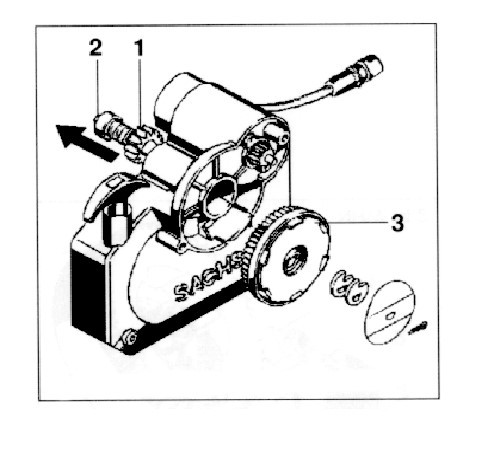

welche Erfahrung habt Ihr in Bezug auf Lebensdauer dieser Federscheibe gemacht?
http://www.bilder-hochladen.net/files/big/4p5h-7.jpg
Die hier abgebildete Scheibe hat ca. 40-50 Startversuche (eher weniger) hinter sich.
Ich finde die Qualität dieses Teils mehr als mangelhaft, schon fast als eine Provokation des jeweiligen Herstellers.

Re: Lebensdauer Federscheibe E-Start - Thumbnail von Wolle Wolle - 20.02.08 11:04 Uhr Klicks:98
Hallo Georg
So wie die Federscheibe aussieht,kann nur die Starterwelle
zu schwer laufen.Es ist zu sehen das die Starterwelle richtig in die Federscheibe herreingeschlagen hat.Das darf nicht sein.
Es könnte auch die Federscheibe auf dem Starterritzel zu fest sitzen ,und dadurch wird sie sofort mitgerissen.Die Funktion ist ja wie eine Rutschkupplung.
http://www.hilfsmotor.eu/galleryimages/asGqyNdo.jpg
Also das Lager nachsehen obe es schön leicht läuft.Aber auf keinen fall an die Welle Fett oder der gleichen schmieren,das klebt nur.
MfG
Wolle
Re: Lebensdauer Federscheibe E-Start - Thumbnail von DerMicha DerMicha - 20.02.08 11:40 Uhr Klicks:88
Das Teil ist unterdimensioniert, bzw zu dünn.
So sauber wie auf dem Foto habe ich die Scheibe ausgebaut, Fett kommt mir da
nicht dran. :-)
Re: Lebensdauer Federscheibe E-Start - Thumbnail von Georg Georg - 20.02.08 12:49 Uhr Klicks:83
Hallo Wolle,
habe schon einen ähnlichen Tip bekommen wie Deiner. Werde das Teil mal zerlegen und peinlichst reinigen. Fett kommt auf keinen Fall an die Welle aber vielleicht ein Tröpfchen Silikon?
Gruß Georg
Re: Lebensdauer Federscheibe E-Start - Thumbnail von spatafreund spatafreund - 20.02.08 12:58 Uhr Klicks:81
Hallo Georg,
nicht,narda,njente einfach trocken.
Spatafreund:klugscheisser:
Re: Lebensdauer Federscheibe E-Start - Thumbnail von Wolle Wolle - 20.02.08 14:17 Uhr Klicks:88
Hallo Georg
Genau nicht einen Tropfen,sauber und trocken die Welle
einbauen.:andiearbeit:
MfG
wolle

also ich habe die kleine Ritzelwelle ausgebaut (war nicht wesentlich verschmutzt und lief leicht)gereinigt und TROCKEN alles wieder zusammen gebaut. Ergebnis: Motor dreht weiterhin schwer durch und das weiße Plastikzahnrad schlägt hin und her. Als nächstes habe ich das Dekoventil gewechselt (ist das Dritte und alle gebraucht) und bin der Meinung das es nun besser funktioniert. Genau kann ich es nicht sagen, weil die Kapazität der Akkus nur noch ungenügend war. Muß erst mal laden. Es könnte aber am Dekov. gelegen haben, da der Motor mit eingebautem Ventil schwer durchdrehte. Das war sogar mit dem Handstart zu spüren der ja sonst ganz leicht sich ziehen läßt.
Bei der ganzen Bastelei ist mir allerdings ein weiteres Malheur passiert. Meine Probleme und dazu dann in einem neuen Beitrag.
Der Wellendichtring, hinter dem Polrad sitzt an seinem Platz und schleift nicht am Polrad ?
Mein alter Herr hatte das Problem an seiner Spartamet, dass der Simmering sich gelöst und geschliffen hat.
Das konnte man schon beim Anziehen merken.
nein Micha, alles ok.
Gruß Georg
