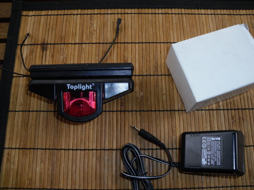

registrierenHallo Michael!
Ich habe ein neues Accu-Rücklicht mit einem neuen 7Volt Ladegerät für 18 € incl.Versand für Dich!
http://www.hilfsmotor.eu/galleryimages/HxggqCJT.jpg Viele Grüße manfred7332

Klicks:38 Hallo Manfred,
danke für Dein Angebot! Ich habe mich fürdie Variante von Herbert entschieden.
