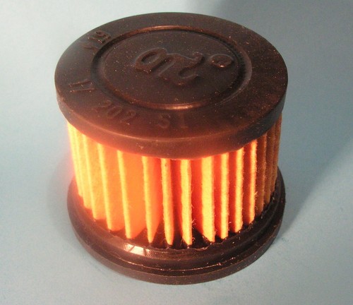

Hallo Saxo-Freunde,
bin heute erst darauf gestoßen, was unterscheidet ein TT Luftfilter von einem LP-Filter? Ist LP ein Original Sax oder??
Frägt
Frieder und dank jetzt schon für jede Antwort.
TT sollte man mangels Durchlässigkeit nicht fahren. Jedoch den originalen von Sax. Ist dieser ein LP?

Hallo Frieder,
dieses ist der Luftfilter, der momentan von Sachs geliefert wird
http://www.hilfsmotor.eu/galleryimages/T3yNYdCT.jpg
Den Luftfilter mit der Aufschrift "Sachs" gibt es nicht mehr.

Vielen Dank Herbert. Solch einen habe ich jetzt eingesetzt bekommen.
Mit diesem bekommt der Motor die notwendige Luft. Man braucht nicht "nachzuhelfen" und das Aussetzen ist weg.
Wie lange werde ich mit dem Fahren können?? 2 - 3 t km?

Hallo Frieder,
laut Wartungsplan soll er alle 3000 km gewechselt werden.

Ich denke mal das kommt auch darauf an, wo man so herfährt. Wenn es oft sehr staubig oder sandig ist, werden die bestimmt schneller dreckig. Man kann die Filter aber auch im Ultraschallbad reinigen, das Trocknen dauert dann aber ein bisschen.
