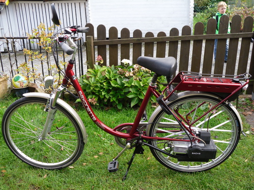

Re: PASST DAS HINTERRAD VON EINER SPARTA AUCH IN EINE CLASSIC???
manfred7332 (verstorben) -
23.11.11 10:05 Uhr Klicks:42
23.11.11 10:05 Uhr Klicks:42Um antworten zu können, musst Du Dich erst registrieren
saxokappes -
23.11.11 11:54 Uhr Klicks:39
saxokappes -
23.11.11 11:54 Uhr Klicks:39hey manfred....wow das ist ja eine schöne classic!!! und wie gut das passt
viellen dank!! gruß kappes
Christian. -
23.11.11 12:09 Uhr Klicks:40
Christian. -
23.11.11 12:09 Uhr Klicks:40Hallo Manfred,
da wird aus der pummeligen Classic ja eine elegante Sonderbauform !
Und durch den minimal größeren Abrollumfang noch ca. 0,5 Km/h flotter ( bei gleicher Drehzahl natürlich ).
Hier mal zum Nachrechnen :
http://www.radhaus-freiburg.de/tech/tacho.htm
Um antworten zu können, musst Du Dich erst registrierenda wird aus der pummeligen Classic ja eine elegante Sonderbauform !
