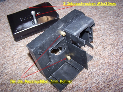

Re: Gewinde Einsätze für Luftfilterdeckel - Thumbnail von hotte hotte - 12.12.11 09:22 Uhr Klicks:40
Alternative dazu 6mm Messingdübel
http://www.hilfsmotor.eu/galleryimages/Be7eVxOy.jpg
auch nicht schlecht:up: :up:

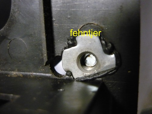

Re: Gewinde Einsätze für Luftfilterdeckel - Thumbnail von hotte hotte - 12.12.11 13:47 Uhr Klicks:41
Dieters Idee finde ich noch etwas besser
Löcher auf 6mm aufbohren, sehr lange M5 Schraube durch stecke und die Einschlagmutter aufdrehen mit brenner diese Mutter heiß machen und dann in den Kunststoff ziehen fertig.
http://www.hilfsmotor.eu/galleryimages/9uVySko6.jpg
hat er mir gerade verraten.:wink: :up:
