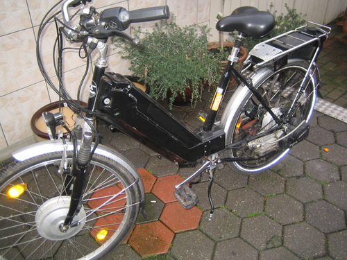

ich habe fertig - Thumbnail von Rovinj 30 Rovinj 30 - 26.12.11 10:40 Uhr Klicks:50
http://www.hilfsmotor.eu/user/Rovinj%2030/gallery/2394/
mit dem bildereinfĂĽgen bekomme ich wieder nicht hin

ja ne tolle Idee ein 2fach Antrieb, wenn der Vergaser mal streikt auf E-Antrieb umschalten,:up:

habe auch solch ein Teil, werde ich vielleicht auch mal versuchen umzubauen.

ich brauche nicht umschalten,e antrieb einschalten und mit motor und e antrieb fahren,der e antrieb KANN OHNE TRETEN ,nur mit gas gefahren werden,zu unterszĂĽtzung des motors .

So zu Weihnachten und so:santaclaus: ..... verrätst´e uns mal welche elektrischen Komponeten Du da verbaut hast ? Motor,Steuerung und ´ne Bezugsquelle wären da interessant.

der e antrieb ist ein schachner,ca.5-6 jahre alt 36v
am regler kann man umschalten wie mal fahren möchte,mit oder ohne treten,
eine classic geschlachtet
der rahmen ist von einem rex e-bike
der gepäckträger von einer spartamet
burghardt
