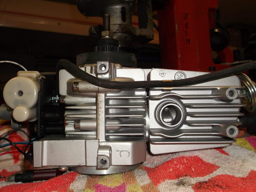

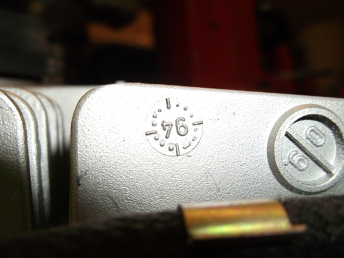

registrierenHallo Dieter ,
bei meinem neuem Motor handelt es sich um einen 499er mit der Stempelung 94 09. Habe ein Bild unter eigenen Bilder eingestellt denn ich weiß nicht wie ich die Bilder an den Beitrag anhänge. Dieser Motor war noch nie in Betrieb da kein Auspuff verbaut werden konnte.
bei der Endkontrolle wurde das mit den Gewinden wohl übersehen.
So etwas passiert aber nicht nur in China.
Ein Arbeitskollege bestellt einen Opel mit Ledersitzen , der Wagen hat bei der Auslieferung vorne Leder und hinten Stoffsitze. Das hat in Bochum auch niemand bei der Endkontrolle gemerkt.
Gruß Peter

registrierenmoin Peter
so wie ich das sehe ist der Motor OK, nicht aus China, nicht zu öffnen, Gewindeschneiden ,Öl auffüllen, montieren,tanken und ins neue Jahr starten.Das C kann auf die Kolbengröße hinweisen, bin mir aber nicht sicher.
gutes möppeln ins neue Jahr
wünscht hotte

Da die dann verwendeten Schrauben sehr teuer sind, ist vorstellbar warum diese Befestigungsart in China nicht mehr aktuell ist.
Dieses C habe ich auch schon auf einem Motor geshen, müsste aber auf einem 299 oder 399 NL-Motor gewesen sein.
