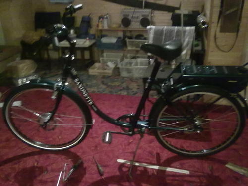

Liebe Saxonettenfreunde,
unser derzeitiger Heckträger hat nur 30 Kg Zuladung,
also nur eine Saxonette oder bei beiden das Hinterrad mit dem schweren Motor ausbauen......
:gewichtheben2:
http://www.hilfsmotor.eu/galleryimages/8qkTNvLN.jpg
Hat jemand Erfahrung wie man 2 Saxonetten auf die Heckklappe kriegt ohne Anhängerkupplung ?
( Opel Corsa oder Renault Twingo )

Das mit dem ausbauen der Hinterräder machen wir ja zur Zeit,
aber wenn jemand noch ne Idee hatt......
