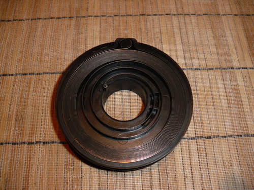

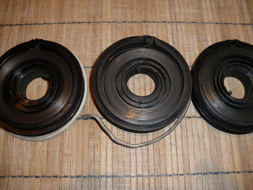

Heute morgen wollte ich eine Saxonette ausliefern und probierte den Handstart.Verdammt das Seil geht nicht mehr zurück.Kein Problem dachte ich mir,denn du hast ja noch 14 andere im Keller,die ich nach und nach bei E-bay gekauft habe.Denkste,nicht einer war in Ordnung wie er beschrieben wurde.Fazit:Ran an die Arbeit,einen fertig stellen.Dabei stellte ich fest,das es zwei Verschiedene Seilspulen gibt.Die E-Start Spule hat einen Durchmesser von 81,5mm und die Handstart Spule 86,68mm.Also kann man sie nicht untereinander tauschen.
http://www.hilfsmotor.eu/galleryimages/Mk9ZeLb4.jpg
http://www.hilfsmotor.eu/galleryimages/NHQPVYoe.jpg
Der Schaden an der Feder ist die aufgezogene Öse.siehe Bilder.
Zur Reparatur der Feder,muß man sie warm machen und um einen 6,5mm Bohrer wickeln.Achtung:Federstahl.Nach dem biegen unbedingt wieder in der Form anwärmen und in Ölbad abkühlen lassen,wegen der Härtung.
http://www.hilfsmotor.eu/galleryimages/DO08SMQ5.jpg
Viele Grüße von einem der immer noch sauer ist.Manfred
