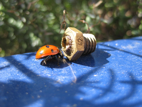

Hallo Werner,
bitte nur verdrillte Kupferlitze nehmen und zwar nur das was gerade durchpasst, das hin und her ziehen reinigt und glättet !
Alles Größere könnte den Querschnitt erweitern,
http://www.hilfsmotor.eu/galleryimages/k6cLuMMg.jpg
